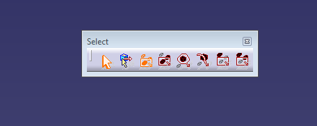

Hola a todos, tengo una duda muy básica
Cuando estás en PartDesign, creando un sketcher, y quiero seleccionar varias líneas, depende de como selecciones con el ratón,había 2 formas:
  1. Se seleccionan todas las lineas que empiezan y acaban dentro del cuadro de selección
  2. Se seleccionan todas las lineas que contengan una parte dentro del cuadro de selección.
El punto 2 no consigo acordarme de como se realizaba.
Como veis, es una duda muy básica, ya que he retomado el catia hoy mismo. Tened paciencia conmigo :12
Re: Movimientos Básicos del Ratón
Buenas hay mas formas de seleccionar (Ctrl y clic con el ratón) pero creo que lo que comentas se selecciona en la paleta select.
Dejo captura:

Buenas noches, Luighi:
Creo recordar (ahora mismo no tengo el CATIA encendido), que si seleccionas desde abajo hasta arriba te selecciona de una forma, y si lo haces desde arriba hacia abajo la selección es la otra. De una forma selecciona todo lo que toca el rectángulo anaranjado que generas, y de la otra selecciona los elementos que están enteros dentro del rectángulo anaranjado.
Pruébalo y me cuentas.

Buenos días, Luighi:
Para variar, me confundí de software.
Con CATIA no hay diferencia entre seleccionar desde arriba hasta abajo o al revés, (me enajené y es en otro programa que uso donde funciona).
La forma correcta es como te dice jaam_24.
Disculpas por la confusión.

Hola a todos;
Gracias a jaam_24, puedo ponerle nombre a mi duda.
Modo 1. Rectangle Selection Trap: Captura todos los elementos que se encuentran totalmente dentro de una selección por ventana
Modo 2. Intersecting Rectangle Selection Trap: Captura todos los elementos que se intersecten o se encuentren dentro de una selección por ventana.
Cuando hice el curso de CATIA, con el ratón, dependiendo de como dice espinete, o algo parecido, podía cambiar del modo 1 al modo 2, pero no lo recuerdo.
He probado como dice espinete pero no sale. Y lo raro es, que a mi tambien me suena, que es como dice espinete, por lo que, creo que falta una configuración que no se
