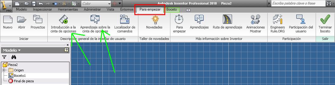

Mago, ¿has visto la pestaña que señalo donde te lleva?
No he visto la ayuda de la versión 2011, pero si la 2010 esta tremenda...la 2011 tiene que ser como mí­nimo igual :58
Aquí tienes la ayuda de Inventor y pienso que está muy bien...al menos a mi me esta siendo de mucha ayuda...como la que encuentro en el foro, tremenda
Espero te sirva de ayuda y si no es así, intentaremos por otro lado :53
