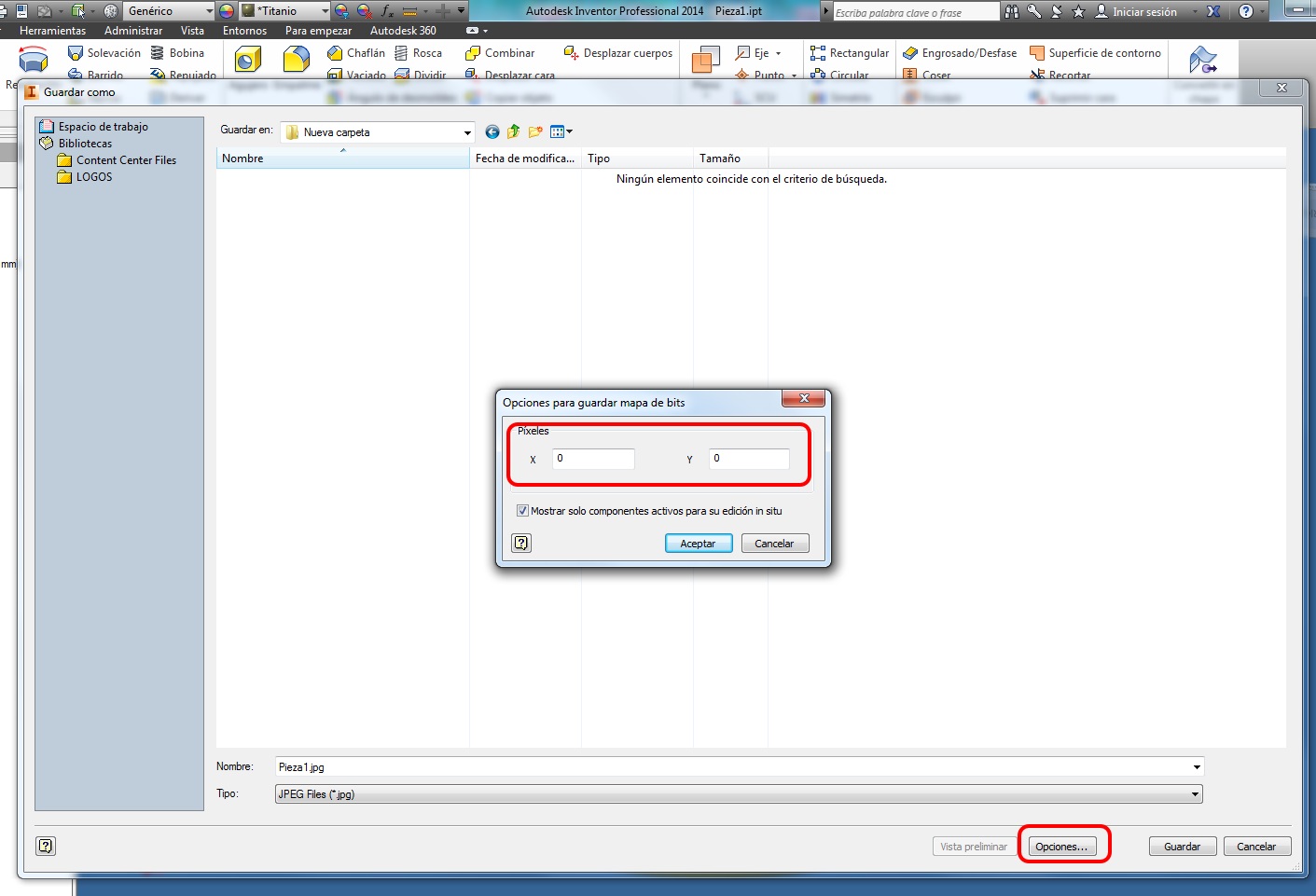

  1. Posicionas la vista como mas te guste.
  2. Le haces un render si quieres.
  3. Despliegas el icono de apertura de archivos (arriba a la izquierda, el del logotipo de Inventor), "Exportar/Imagen".
  4. Buscas el sitio donde la quieres guardar, eliges el formato de la imagen (jpg, bmp, tiff ...) y le pones un nombre, si no lo pone el.
  5. NO LE DES A ACEPTAR, dale al botón "Opciones" y allí te sale la ventana que te muestro, donde le pones tu la resolución X y la resolución Y.
¡OJO!, contra mas resolución, mas grande el tamaño del fichero y mas tiempo para generarla.
Cuando termines la abres (si puedes) y la amplias a ver que te parece la resolución.
Nosotros hemos llegado ha preparar imágenes de 50 MB y mas, eso si, la ampliabas y veías todos los detalles.
