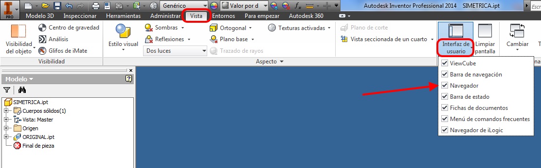

Me vas a perdonar, pero desconozco que es el "Historial del Modelo" y mira que llevo años trabajando con Inventor. Yo solo conozco el Navegador, el lugar donde aparecen todas la operaciones de la pieza y te aseguro que no es ningún historial.
Un historial es un árbol donde van apareciendo las evoluciones de la pieza, no las operaciones, porque yo las operaciones las puedo cambiar de orden si me da la gana (y si las operaciones previas me dejan :44 :44 ).
Y si has sido tan burro como hemos sido los demás y le has dado a la "x" que tiene para cerrarlo, vas a "Vista/Interfaz de usuario", lo despliegas y allí encontrarás Navegador, que creo es lo que estas preguntando :44 :44
Desde la versión 2011, esta en el mismo sitio, así que esta imagen ta vale para todas las versiones desde esa hacia arriba.

Vale por la ayuda!! Es que soy bastante nuevo y novato en estos programas, ya lo he solucionado.
