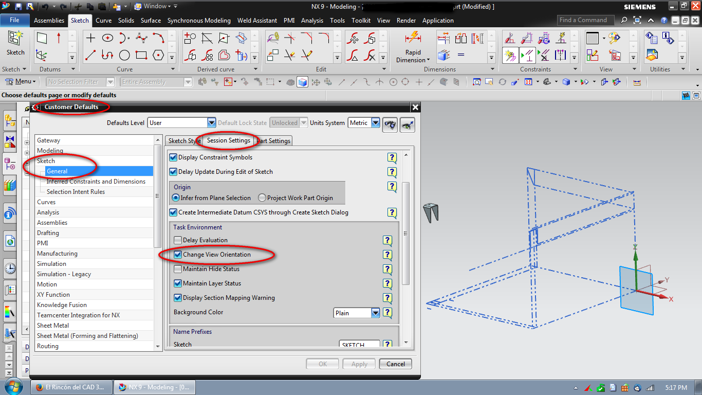

Y en caso que usando el Entorno de Tareas de Croquis el plano todavía no se oriente automáticamente, hay que activar la opción en "Customer Defaults".

Supongo que la opción mencionada es Orientar la Vista al Croquis, y por lo tanto no es necesario girar la vista con el mouse.
