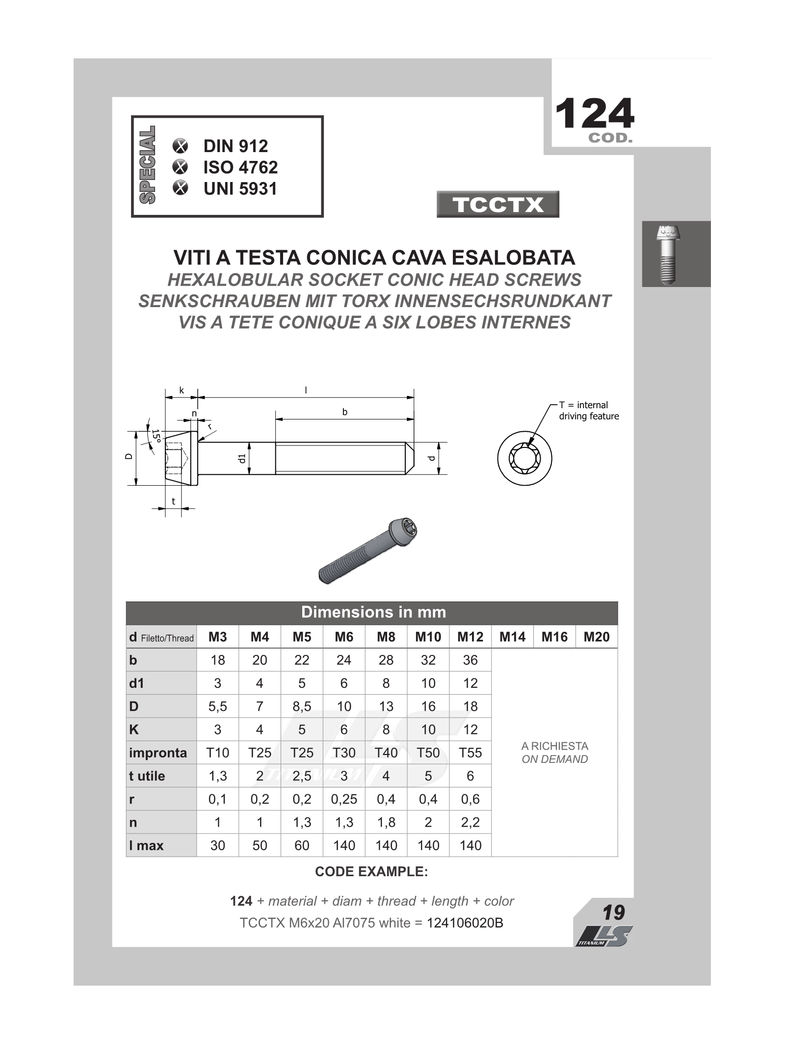

A ver si alguien tiene alguna tabla con dimensiones de Tornillos Torx para dibujarlos y hacer un Catálogo. La cabeza es tipo 912 Tapered, como el de la imagen.

Me parece que es esto.

Hola Neo: En tornillos métricos Especifico 124 quizás te sirva: Tornillos

Excelente hallazgo Luna. :53 :53 :53
Ahora es claro porque no tenía el tornillo en mi librería; es una variación del normalizado.
A propósito; tal como lo ha dicho Luna, en la página del tornillo, código 124 del fabricante, hay un enlace al PDF con las dimensiones.

Excelente, muchas gracias, ya me estaba volviendo loco buscando algo. Ya sé que es una pijada y que sólo es para sectores muy concretos, pero nunca está de más tener información a mano.
