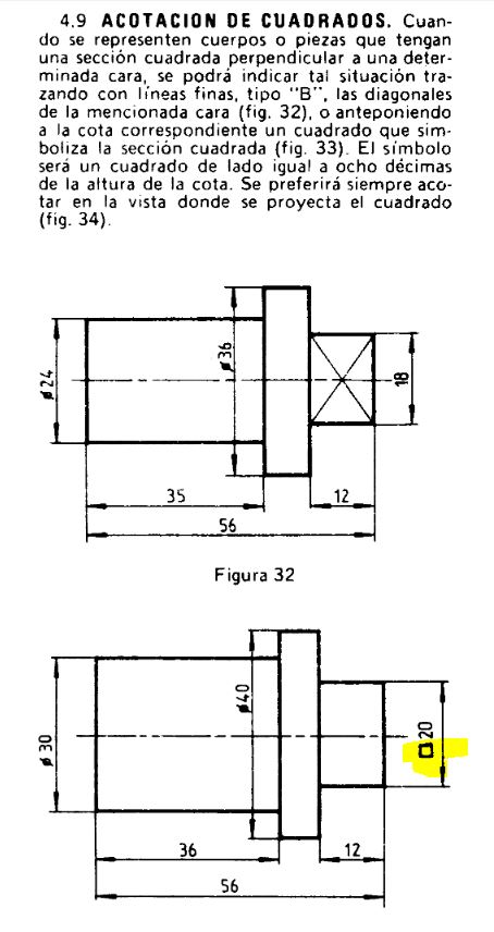

Re: Simbolo de Seccion Cuadrada
jomaces escribió:
una sección se debe representar con la forma geométrica de la misma y una barra que la corte en forma diagonal
Hola Jomaces.
Puedes decirles que eso era hace 50 años, las normas también se modernizan y ahora para la sección cuadrada basta con el símbolo de un cuadrado sin barra que la corte de ahí que los programas de CAD actuales no tengan eso símbolo con la barra.
Última edición por Mondeo14 el Vie Mar 17, 2017 11:36 pm, editado 2 veces en total.
