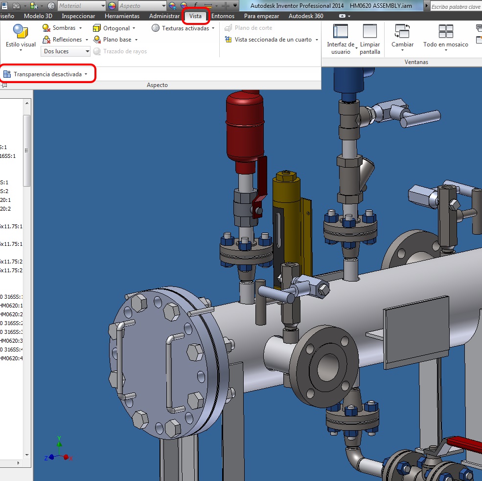

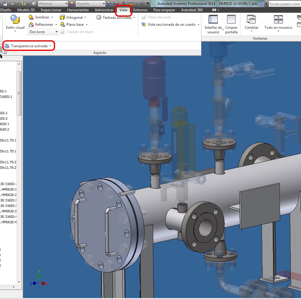

Porque un comentario te voy a hacer: yo siempre trabajo con la transparencia Activada, es mas, si no la tengo me suelo incomodar bastante. Pero hay veces que necesito tenerla desactivada para poder seleccionar caras de otras piezas, sobre todo cuando copio superficies de otra pieza en la actual. Claro, tener que entrar y salir de las Opciones, es un coñazo, así que los señores de Autodesk, lo han puesto mucho mas a la vista y accesible.
En la primera imagen edito una pieza y las demás se "transparentan". En la segunda imagen, sin salir de la edición de la pieza anterior, cambio el estado de la transparencia a desactivada y se ven el resto de las piezas.
