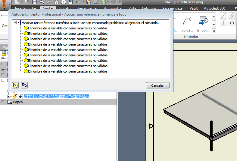

Hola a todos, al realizar una referencia numérica me sale este error: "El nombre de la variable contiene caracteres no válidos".
Este error también me ha aparecidpo al realizar otras operaciones, y no he conseguido encontrar nada al respecto ni en el foro ni en Google.
Muchas gracias

Así sin poder ver el fichero 3D y el plano, no se me ocurre que te puede pasar. Algún parámetro o alguna variable de esa pieza (o de tu configuración) puede que este mal.
Si pudieses compartir ambos ficheros, podría examinar que es lo que tienes mal para que te de ese error. También, si fallase en nuestros equipos, nos aseguraríamos que el problema esta en la pieza, como sospecho.
¿Que no puedes compartir los ficheros por se confidenciales?, me mandas un MP y te mando mi correo para que me los mandes. Te aseguro discrción.
Y si puedes compartirlos, comprimelos y los sube a una nueva respuesta en este post.

Como decía en el primer post, no sólo es en ese dibujo, me aparece en muchas ocasiones. Te adjunto una pieza en la que me aparece esto nada más abrirla:

No obstante he revisado tu pieza y no le veo nada "raro", lo único un parámetro que me da la impresión de que estaba creado con iLogic. Lo he borrado, no ha cambiado la pieza y el error persiste, no lo entiendo, porque es una simple extrusión.
No se me ocurre nada mas, lo siento, pero entre el catarro y el mal día que estoy pasando, pues como que mi cabeza se encuentra un poco aturdida.
Si descubro algo o se me ocurre algo, te lo haré saber.
Por cierto, se me había pasado por la cabeza que si has usado iLogic, tal vez tuvieses algún parámetro mal puesto en el programa. Pero se me hace raro, porque ni esta pieza tiene variables y los parámetros están "limpios".

Pensando un poco mas en tu pieza y problema, creo que precisamente el problema puede estar en la regla de iLogic que usas en este trabajo. Inventor guarda toda la información de cada pieza en una base de datos dentro del ipt. Guarda todo lo que vemos, incluidos los parámetros que podemos modificar (los fx) y variables que no vemos y que son los errores que salen cuando abres las piezas. No se nada de iLogic, se algo de programación y me da que hay algo en la regla que usas que guarda unos valores no válidos en las piezas. Como estos valores son internos, no los vemos y por tanto no los podemos modificar. Abría que analizar la programación de esa regla y ver que es lo que esta mal o que es lo que no usamos bien. He visto un parámetro en esta pieza que lo ha generado esa regla y esta sin unidad (ni es mm, ni pulgadas, ni nada, es un "su", es decir sin unidad) y como no se que hace (lo he borrado y los errores son los mismos), pues no se si es el causante del problema, creo que no.

Buenas tardes, he optado por la solución salomónica: aprovechando que era muy sencillita, la he borrado y vuelto a hacer desde cero... vínculos resueltos, actualizado el ensamblaje, y ¡eureka! Problema desaparecido :53
¿El porqué ocurría el error? :30 Bueno, tenemos la pieza causante del problema original, y por mi parte voy a darle un par de vueltas a ver si me entero de algo, más que nada, por si me vuelve a ocurrir y la pieza es más compleja, saber la solución... y por el prurito personal también.

Bueno, me he encontrado con este problema trabajando y creo que he encontrado la solución.
A mi me aparece cuando hago piezas derivadas complejas, y la solución con la que he dado no puede ser más sencilla, y a la vez más inesperada.
Una vez te encuentras con el error (suele salir al tratar de insertar la pieza en un ensamblaje) debes volver a abrir la pieza.
En ese momento, la pieza te dará el error al abrir, pero no desesperes!
Abre la opción de los nombres de variables, actualiza.... y está! problema solucionado!
