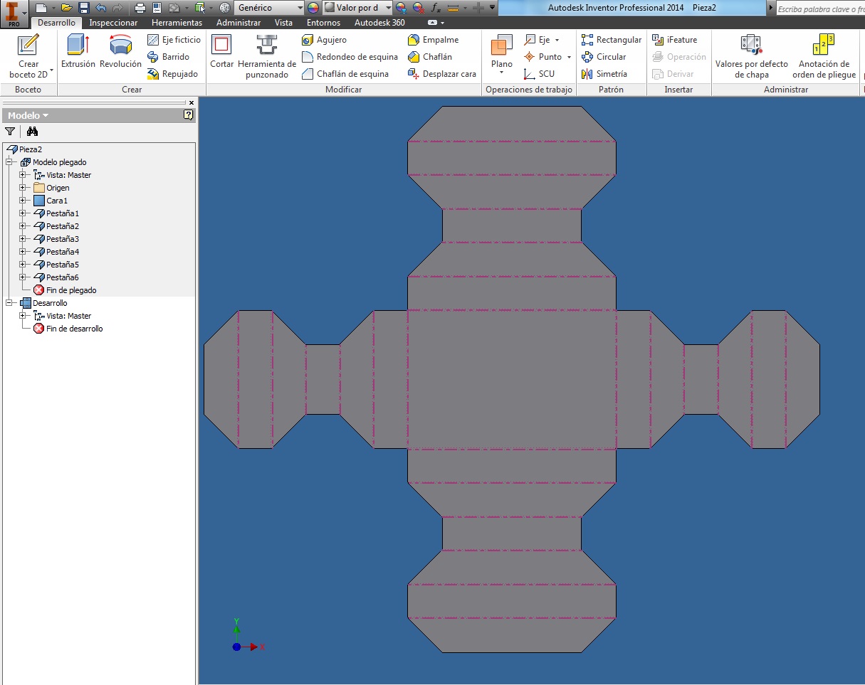

Quería saber como puedo realizar el pliegue de una chapa, es muy sencilla pero como estoy iniciándome en esto no se los por menores de como realizar.
Adjunto una imagen, donde tengo la chapa a medio dibujar, la chapa quiero que lleve en los cuatro lados los pliegues laterales que tengo dibujado.
Para dibujar esto e seguido los siguientes paso:
-Partiendo de Sheet Metal
  • Con un boceto e creado la sección de la chapa
  • y con pestaña de contorno he dado la longitud de la chapa
    Ahora no se como realizar el pliegue de los laterales.
Otro tema que también quería saber es como puedo imprimir o guardar las imágenes durante la elaboración de los ensamblados ya que hasta ahora lo hago con el impr en pantalla.
Gracias por su colaboración

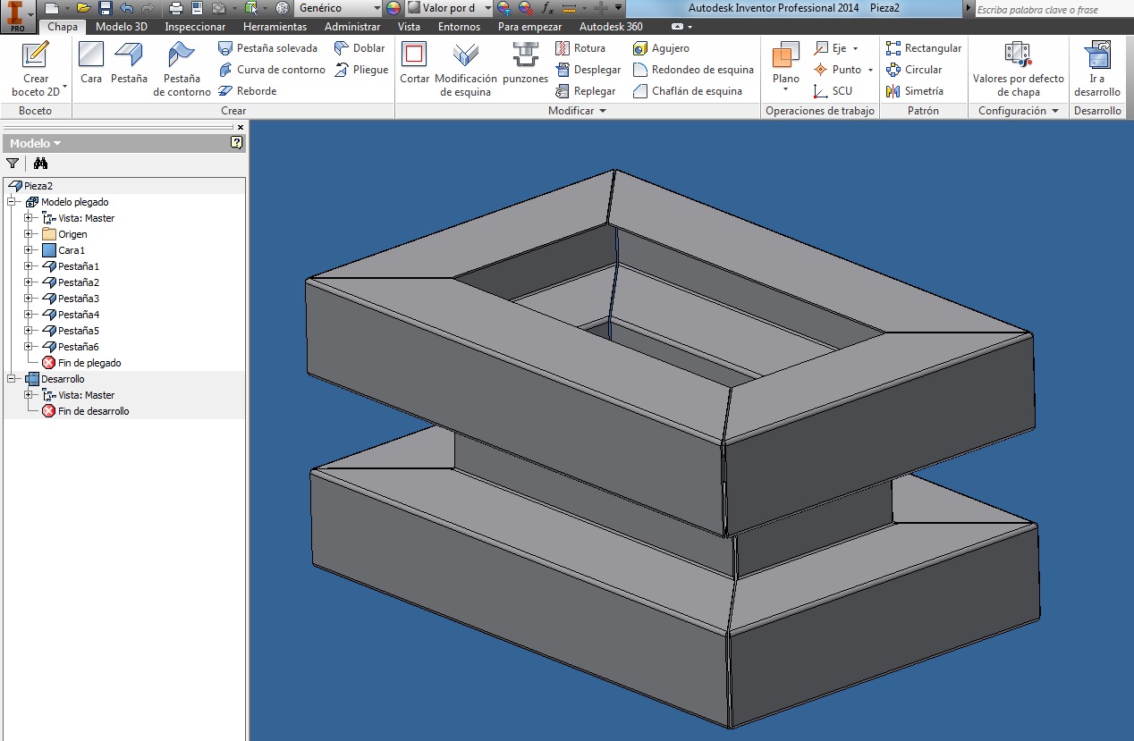

Una pregunta Hugo, ¿tu crees que se puede hacer esa pestaña en la vida real?. Espera, piensa y no contestes todavía, ya te lo digo yo, NO. Pues Inventor tampoco te la hace, aunque si la pudieses añadir soldada.
Piensa un poco como harías tu esta chapa: se recorta el formato, plegamos las dos pestañas que ya tienes hechas; curvamos la parte central y ahora ¿quien es el guapo que hace la pestaña que tu quieres?. Porque si lo piensas, el material se tendría que encoger y la chapa no puede hacerlo si no se deforma en algún lado.
"Pues antes de curvar la parte central, hago la pestaña que quiero y luego curvo la parte central". Pues tampoco, por el mismo motivo, tendrías que curvar a lo largo del espesor de la chapa y eso, sin deformación, es imposible.

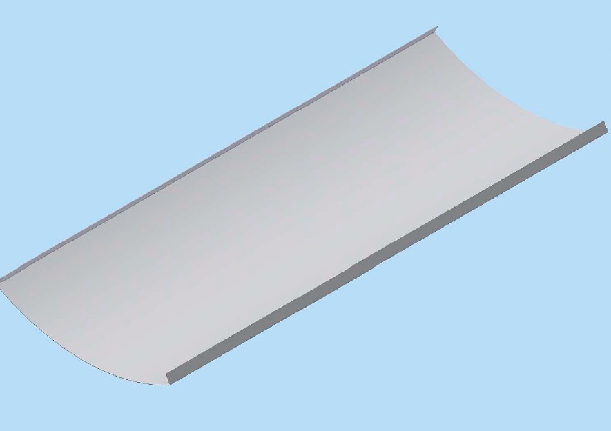

Y una cosa, cuidado con el tema de los pliegues, porque Inventor o cualquier otro programa te lo puede representar, pero puede ser no fabricable. Un ejemplo, haz un perfil en L, en Z, en C o en U y curvalo. Luego llevaselo a un chapista y verás lo que te dice.
Por ejemplo esto:
Se puede dibujar, pero NO se puede fabricar, es mas, ni te da el desarrollo.

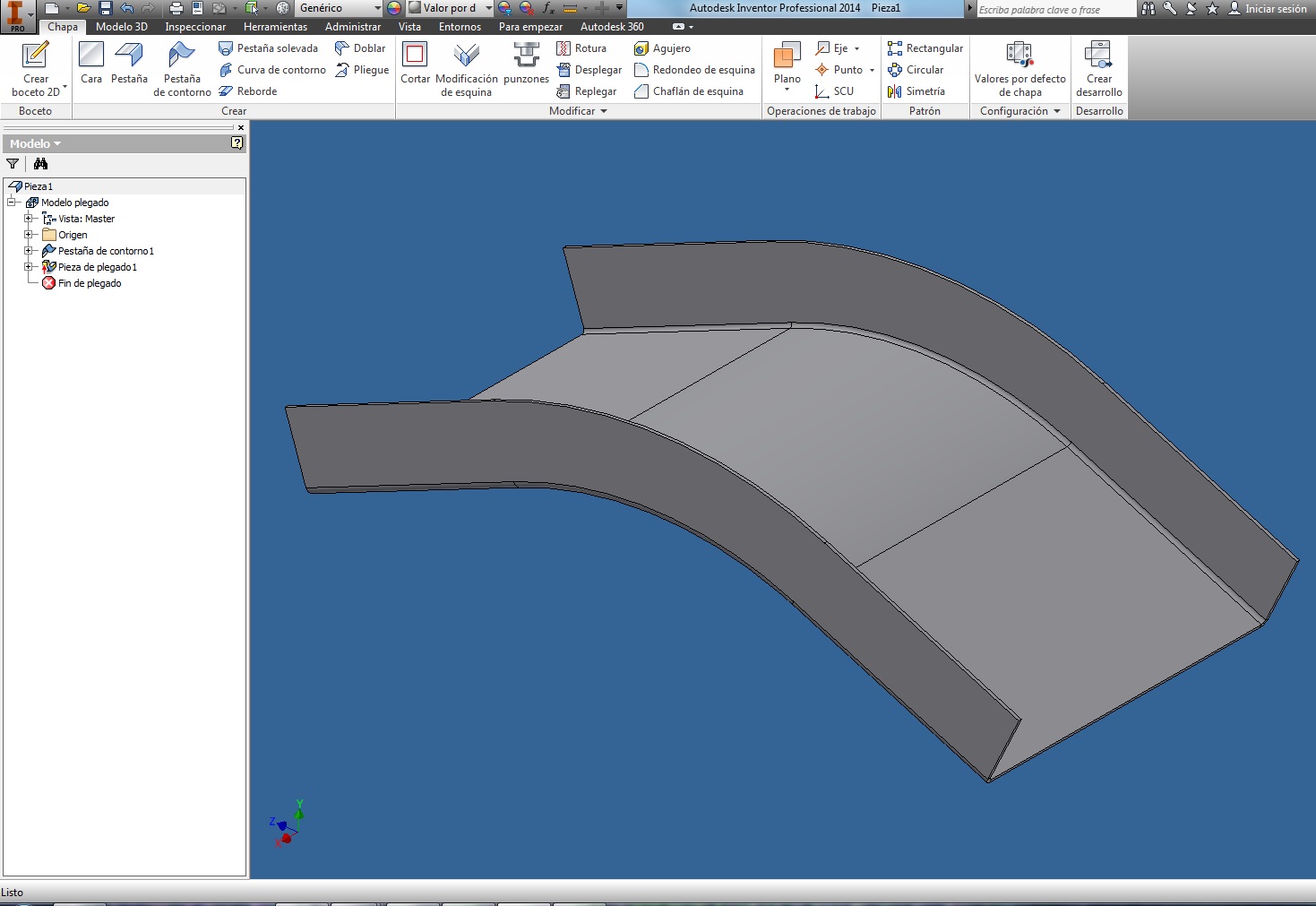

Y también al revés, podemos dibujar y obtener un desarrollo ...
... pero dudo que se pueda fabricar.
