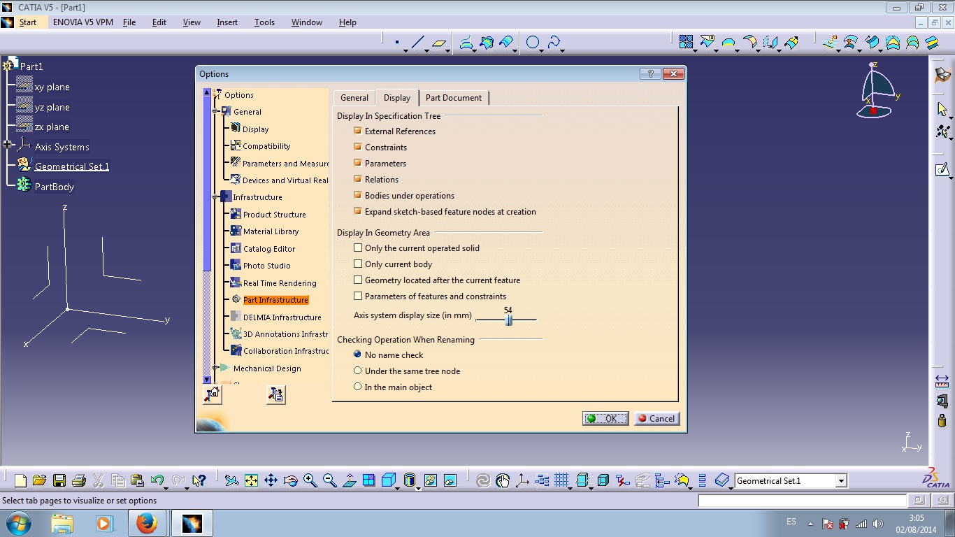

y por último, he visto que hay personas que no tienen en el origen 3 cuadrados que representan los planos si no que tienen los 3 ejes y 3 esquinas dentro de estos, cómo los pongo?

Y lo último, los cuadrados que dicen son los planos iniciales que te salen en todas las piezas. A lo que te refieres es un sistema de coordenadas, hay una herramienta que puedes crear tantos sistemas de coordenadas como quieras.
has comprobado las Tools>Options>Infraestructre>Part Infraestructure, la pestaña Display ?
...puedes editar hasta el tamaño :28
Última edición por Ricardo el Dom Dic 18, 2016 12:09 pm, editado 2 veces en total.
