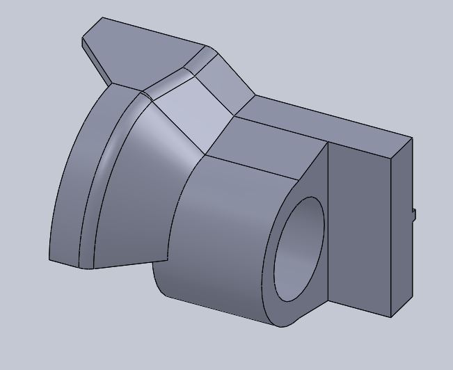

Hola, estoy haciendo esta pieza y no consigo realizar la unión entre las dos partes que tengo ya dibujado, he intentado hacerlo con una solevación pero no lo consigo, alguna idea?
saludos y gracias

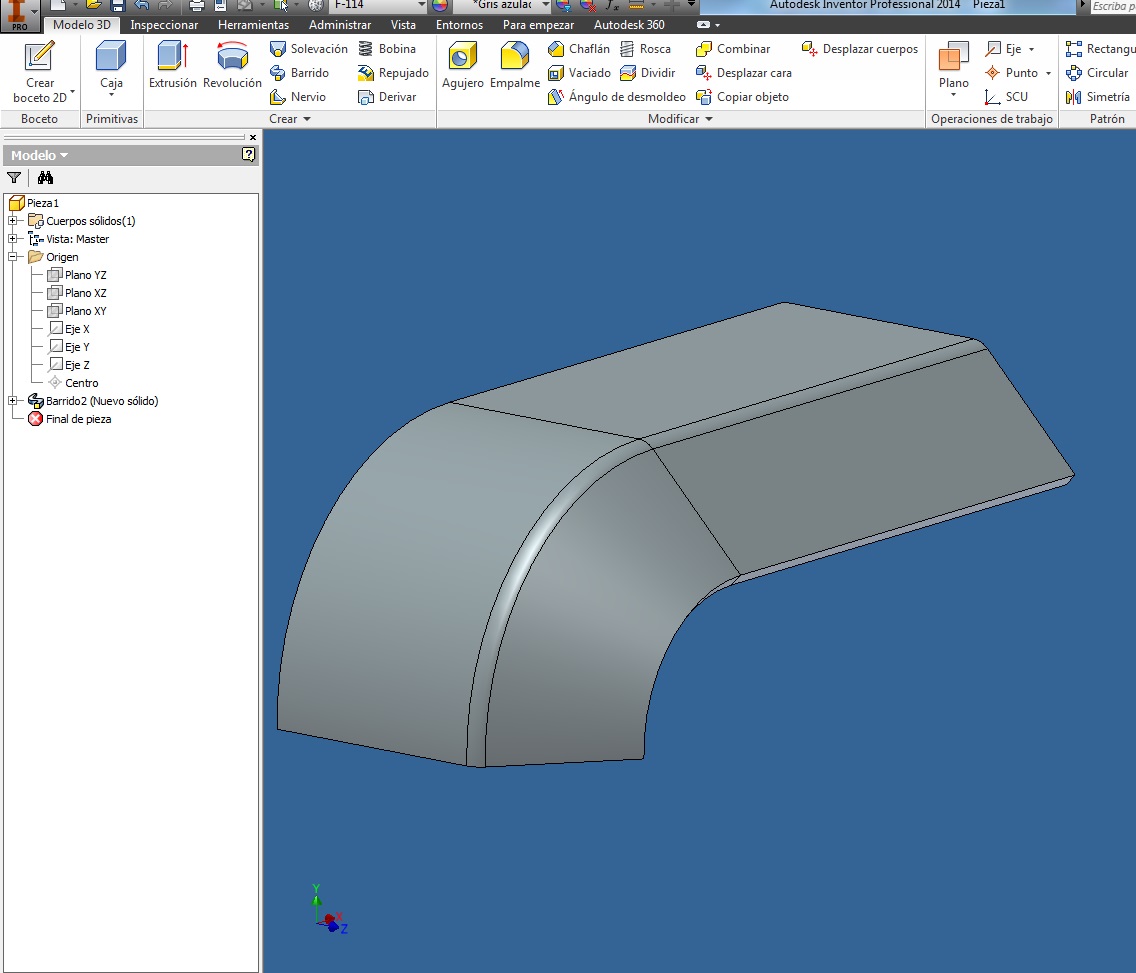

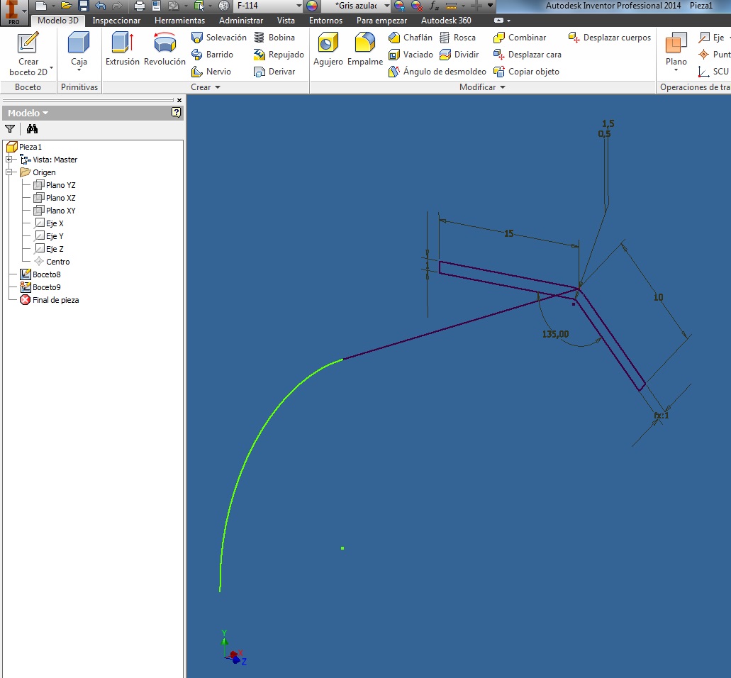

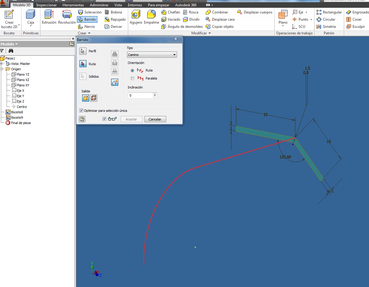

¿Solevación, no se te ha ocurrido probar con barrido?
ImagenImagenImagenImagen

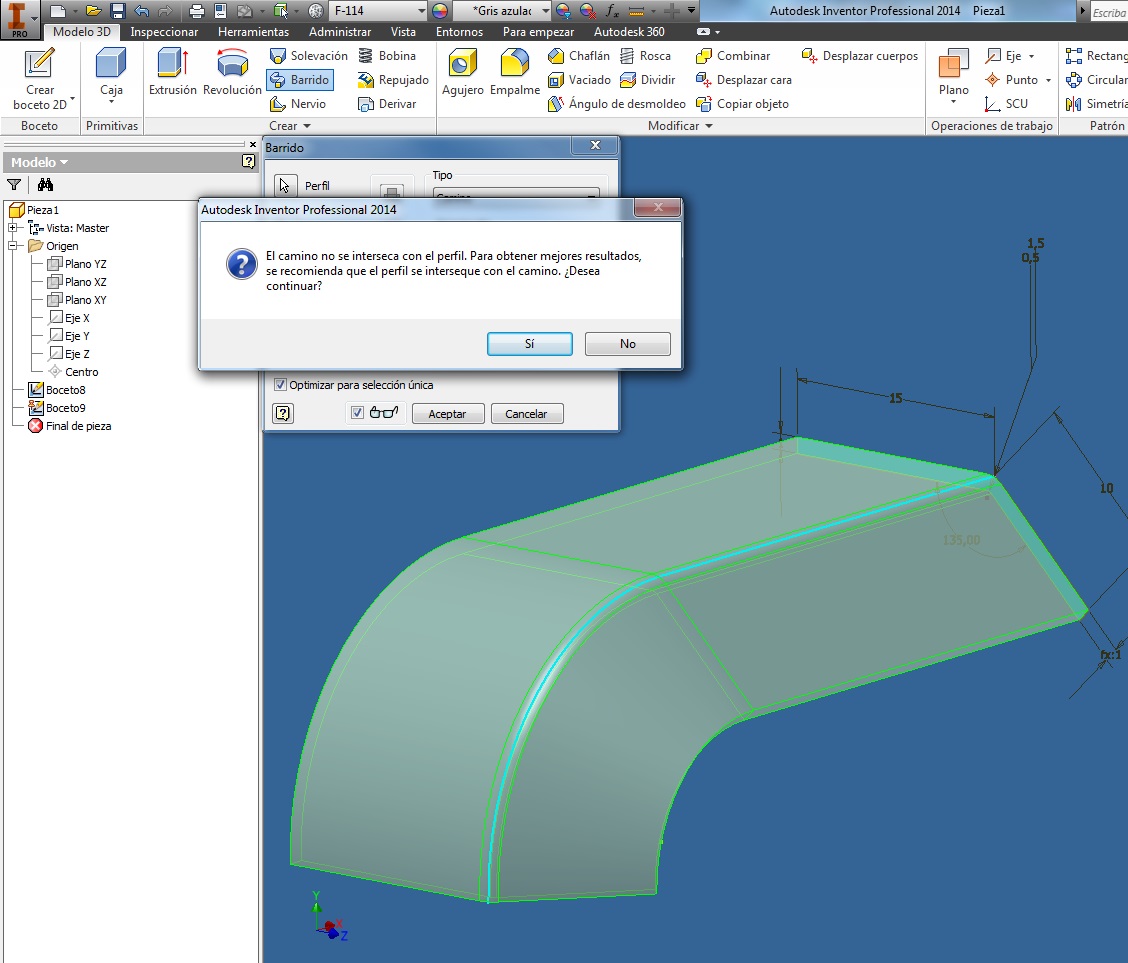

Yo he probado con cuatro lineas y un perfil a ojo y me ha salido esto. Depende de como lo hagas, puede salirte el mensaje que me sale a mi en la tercera imagen (no coinciden el camino, con el perfil), aceptas y listo.
No me he puesto a hacer la pieza, por no pasar mucho tiempo, a ver si te vale con esto.

Mondeo, lo que no termino de conseguir (si es que se puede) con un barrido, es generarlo y que luego se adapte a una pieza con diferente formas (como es el ejemplo que puse), ya que el barrido en la intersección con dicha pieza tiene distinta forma y longitud (date cuenta que tiene distinta forma plano, circular e inclinado donde debe interseccionar y deberá luego adaptarse a esta). En el ejemplo que has puesto todo el desarrolo mide lo mismo desde el boceto que has seleccionado hasta el perfil de barrido.

Aunque sigo pensando que la pieza no saldría la misma que viene en el plano, si te das cuenta en la parte recta de la pieza exterior al hacer un barrido saldría en perfil pararelo al mismo, en cambio, en la pieza real al tener la pieza con la que intersecta una parte resta y otra en chaflán, ese mismo lateral debería ser como dos partes y no una paralela.
