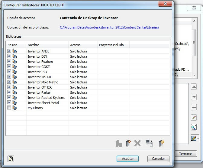

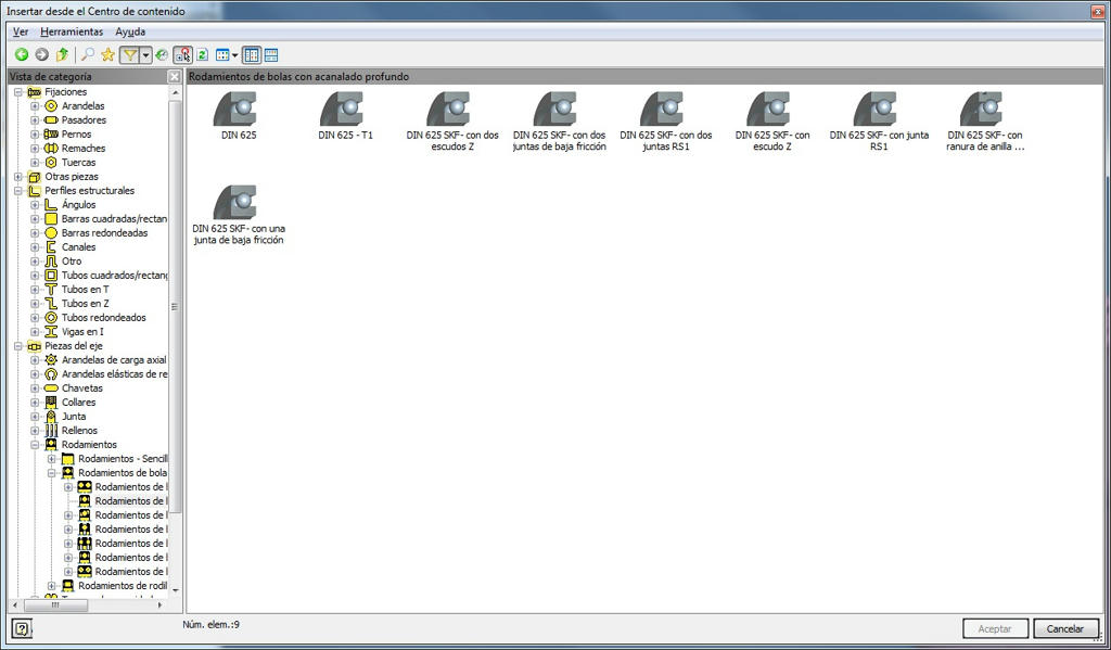

¿Y que es lo que debería de hacer?, porque no te entiendo. Me imagino que estas en un ensamblaje y que quieres poner un tornillo o una chaveta y que le das a "Insertar componente desde el Centro de Contenido" y no te aparece algo como esto:

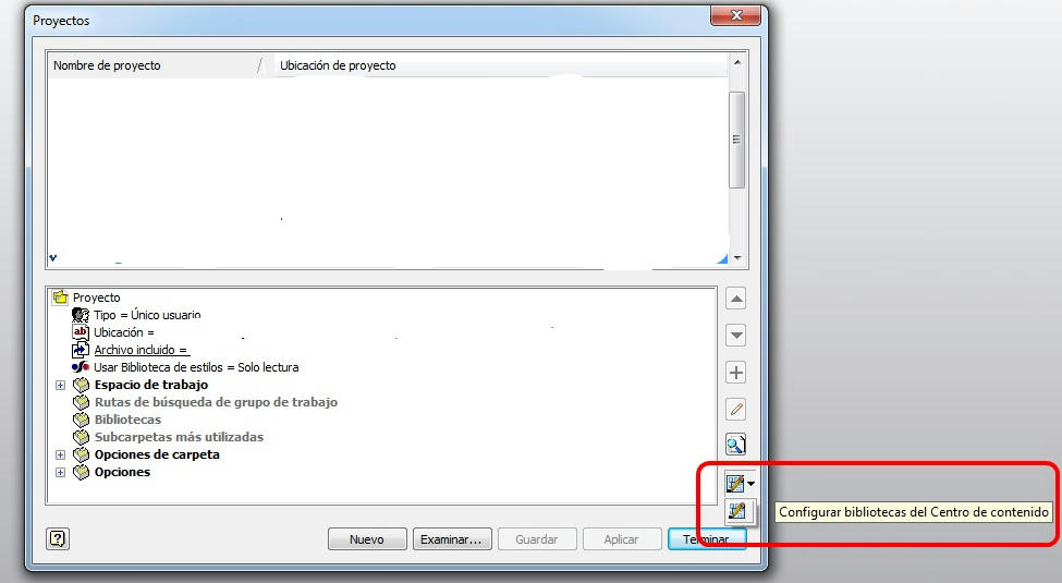

Pero para que esto te aparezca, has de configurar tu proyecto para que las bibliotecas se puedan usar desde el mismo:
En la primera imagen te pongo donde se localiza la configuración de las bibliotecas y en la segunda te muestro las bibliotecas que te aparecerán y de las que tu has de marcar las que te interesen o todas.
