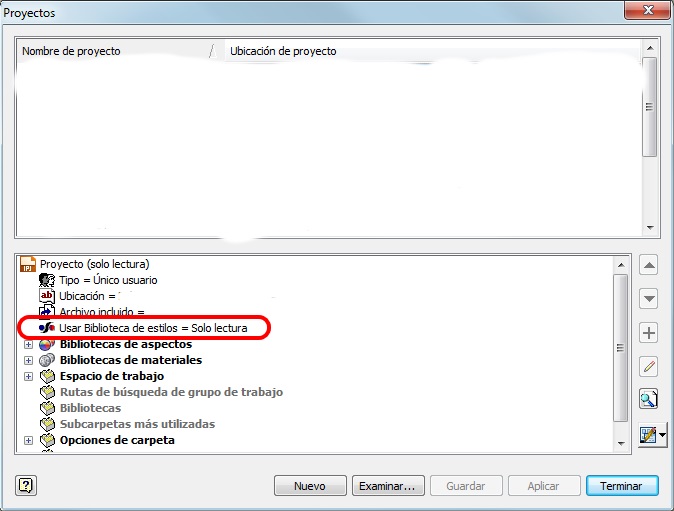

Pues solo se me ocurre que no tengas permisos para modificar las bibliotecas de estilos. Prueba a realizar lo siguiente:
Crea un proyecto que apunte al lugar donde tienes las plantillas. Esto es bueno para modificar lo que necesites en ellas y que verdaderamente se guarden allí. Dentro de la ventana de proyectos, marca (si no lo está) este proyecto que has creado. Mira en la parte inferior de esta ventana y busca este apartado

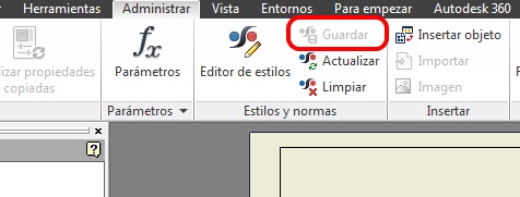

Ponte encima de el, botón derecho y en el cuadro que te sale elige "Lectura/escritura". Ahora tienes permiso para modificar las bibliotecas de estilo. Haz las modificaciones oportunas y cuando ya hayas terminado y antes de cerrar la plantilla, busca esta opción:
A ti te saldrá activa, a mi no porque ni tengo habilitado el permiso de escritura y porque estoy con un plano abierto. Cuando le des, los cambios de la plantilla pasaran a ser permanentes y ya puedes usar esas configuraciones para el futuro.
Creo que esta es la solución, porque otra no se me ocurre.
Por cierto, puedes dejar la biblioteca de estilos como esta o volverla a cambiar a solo lectura, no te pasara nada por que no lo hagas.

Jeje pues era eso lo que pasaba, no tenia permiso de modificar la biblioteca de estilos :62 .
Muchas gracias Mondeo, punto para ti por la valiosa ayuda :53
