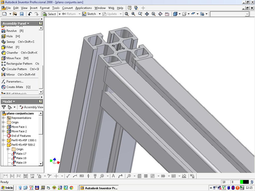

Buenos días,
Soy muy nuevo en la utilización del inventor y necesito alguna que otra ayuda, necesitaría, en el plano de conjunto, ya que no sé la medida exacta, saber si podría cortar una pieza para que me quedase perfectamente encajada con otra, adjunto la imagen.
Como podéis ver una de las piezas está dentro de la otra, pero lo que yo quiero es que me quede perfectamente enrasada con el plano exterior, al ser un ángulo distinto a 90º y la pieza ser un perfil distinto a los típicos no sé hacerlo.
¿Podríais ayudarme?
Muchas gracias y un saludo

Primero cortaría los extremos de los perfiles a 45º para que los dos puedan estar perpendiculares y coincidan las ranuras exteriores, al tratarse de una esquina. Acabo de ver un vídeo donde montan este tipo de extructuras de aluminio tipo BOSCH. Un saludo.
