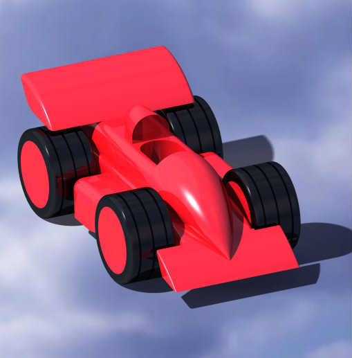

Despues de hacer cambios, y reparar el pc, pongo una imagen, sin ruedas.
Nota. Editado : subido imagen a un servidor que no reduce tamaño. Puede verse a tamaño completo. he borrado la imagen anterior. y he puesto la misma. ahora se ve con más resolución.

Pues eso se merece un punto. Pero ¿tiraste de calibre o lo sacaste por ingeniería inversa mediante escaneo digital del modelo original?. Esta tarde estoy que lo rimo todo... Un saldo.
Mensajes: 2062
Temas: 533
Re: Empleo adecuado para el 3D
Hola Luna.
el método de autocad, en un principio. pero me dí cuenta que las fotos no estaban bien tomadas por problemas de perpendicularidad.
Despues tomé la regla y calibre, porque, las ruedas molestan mucho para tomar medidas con el pie de rey. y no puedo o no debo quitarlas para no estropearlo. un poco de todo. lo he dibujado a mano, despues lo pasé a 3D con catia.
utilizando un poco de regla, un poco de pie de rey, un poco de autocad para los redondeos y angulos. y añadir para que no me vengan los de la propiedad intelectual a pedir derechos de autor. je je je.
dibujado en catia mediante superficies pero cuando lo termine, le daré espesor.
nota: luna, no he visto reflejado el punto en el casillero. ja ja ja.

Con ruedas de lluvia extrema. Ahora me falta ponerle la pegatina del caballino rampante, en negro sobre rojo. pero no se si eso se podrá hacer con catia.
