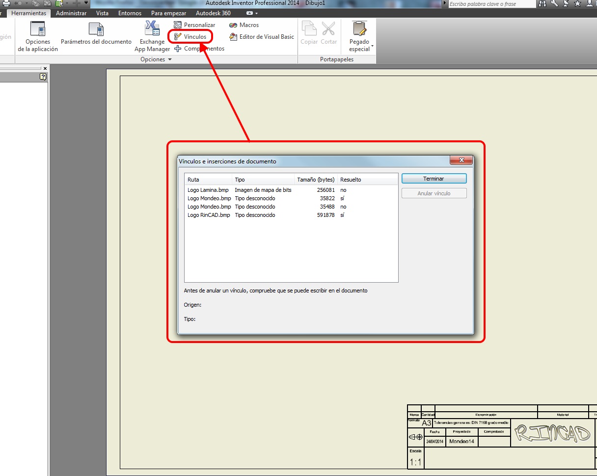

Buenas a todos:
Puse en el cajetin un simbolo y luego lo quite pero cada vez que abro el plano me piede la direcion de uvicacion del sombolo.
He probado a eliminarlo de todos los sitios que conozco pero no consigo que lo siga pidiendo.
Conoces alguna forma para evitarlo.
Hason :53

Re: Cajetin /simbolos de boceto
Creo que es mas sencillo que eso. ¿Has probado a mirar si el vínculo esta aquí?
Mensaje por hason123 »
Si que ha dado resuntado
