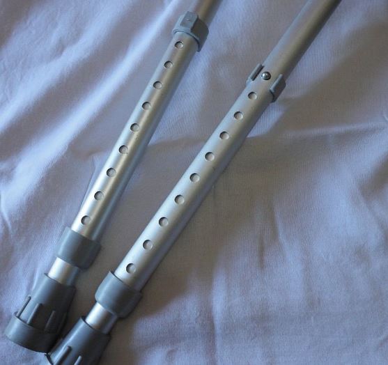

Estoy trabajando en un proyecto y ando un poco liado. Quería saber como puedo hacer un tubo extensible como las de las muletas ya que desconozco como funciona el tope bola ese. si alguien me puede ayudar y decirme como funciona mas o menos con un dibujo o algo s lo agradezco.
Es algo así como las de estas muletas.
cualquier ayuda se agradece.

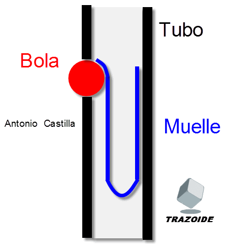

Como en todo, hay distintos sistemas, pero el más extendido es una bola e incluso a veces solo media bola que tiene soldado un muelle.
El muelle no suele ser helicoidal sino un simple alambre curvado.
Algo como lo de este croquis :
También los hay con doble bola, una en cada extremo de muelle.
