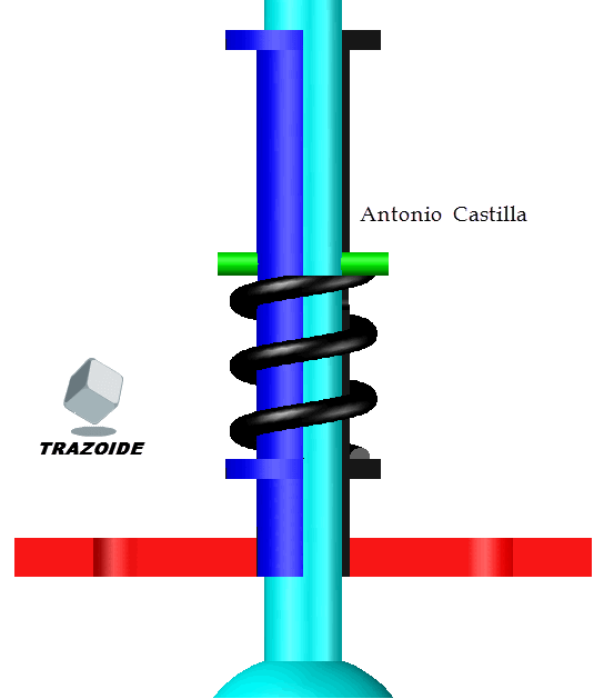

He hecho un croquis rápido en 3d para que te hagas una idea de como es el mecanismo que es más común y simple.
Una palanca de cambios de una caja manual, y normalita, consta del pomo (marca 1, sí me ha salido un poco pequeño y feo, pero es un croquis), y la palanca a la que se une (marca 2) que en su parte inferior posee una bola que es la que le permite moverse en todas direcciones.
La placa 4 tiene tallada la trayectoria de las marchas y la palanca está obligada a moverse por esas ranuras.
Además tenemos el sistema de bloqueo (marca 3), que no es más que una funda o camisa que envuelve a la palanca de cambios y hace que el diámetro de la palanca sea mayor. Las cuatro ranuras de las marchas hacia delante son del mismo tamaño que la funda 3 así que la palanca siempre se puede introducir en ellas. Pero la ranura de la marcha atrás (o reversa) es más pequeña, del diámetro de la palanca 2. Para que pueda meterse en esa ranura hay que levantar la camisa 3, tirando del resalto superior al lado del pomo, y de ese modo el diámetro queda reducido al de la palanca y sí puede entrar.
En cuanto se saca la palanca de esa ranura el muelle tira de la camisa y el diámetro de la palanca a vuelto a aumentar impidiendo que se meta por error en la ranura de la marcha atrás.
Ese es el funcionamiento básico, la realización práctica puede variar ligeramente de como te lo he indicado (la sujeción del muelle, el que trabaje a compresión, los pasadores de sujeción del muelle, etc.), pero para hacerte una idea creo que es suficiente.

Wow Antonio te has lucido en serio gracias, por tu trabajo.
Espero que no te haya quitado mucho tiempo.
Se nota que tienes experiencia con programas de diseño.
:70

Solo me llevo diez minutos mal contados porque es una chapuza de modelado.
Aparte de eso, como ya te dije, se pueden hacer muchas variantes. La que hice fue la primera que me vino a la cabeza, pero, por ejemplo, la siguiente sería más sencilla de construir y montar (para que después digan los mecánicos que los ingenieros nunca nos acordamos de que ellos lo tienen que montar).
Por supuesto, habría que colocar una arandela en la parte superior del muelle, pero insisto en que esto es solo un croquis para comprender el funcionamiento o para dar una primera idea de diseño sobre la que trabajar.
Última edición por Mondeo14 el Dom Dic 04, 2016 1:35 am, editado 1 vez en total.
