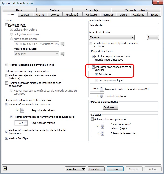

En las Opciones de Inventor, te falta activar una casilla:
Si activas la de abajo (la de los conjuntos), puede que te cueste mas grabar y te haga muchas preguntas, yo por eso la tengo desactivada.
Pero aunque marques la opción que te indico, si tienes el ipt y el plano abierto y cambias algo en el ipt, te saldrá el mismo mensaje en el idw. Solo se actualiza cuando guardas, recuerda, que yo me volvía loco.

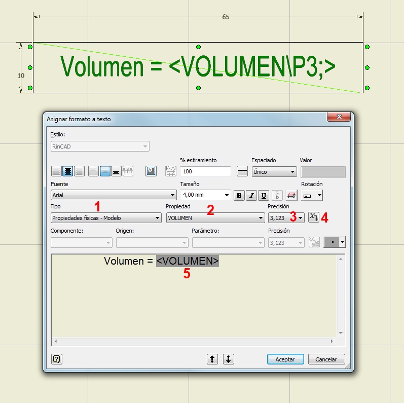

Quiero ampliar un poco este tema, ya que me han preguntado como poner el volumen en el cajetin (aparte de activar lo que ya he comentado).
Podéis poner el volumen en el cajetin o en un símbolo de boceto. La manera de hacerlo (que no lo explico en mi tutorial), es la siguiente:
Editas el cajetin y donde quieras que aparezca el volumen, escribes "Volumen=" o lo que quieras. Antes de validar nada, buscas en la zona marcada con el 1, "Propiedades físicas-Modelo"; donde pongo el 2, entre las que hay elegir "VOLUMEN"; en la 3 elegir la precisión, es decir el número de decimales; al darle a la 4 se coloca el texto "<VOLUMEN>" en la zona 5 y ya podéis aceptar los cambios.
Ahora cuando insertéis una pieza, os sale el volumen en la zona que habéis elegido, pero si sale "N/D" (No Disponible), vais al ipt y le dais a guardar.
A ver si con esto el amigo Ermitage soluciona sus problemillas :44 :44
