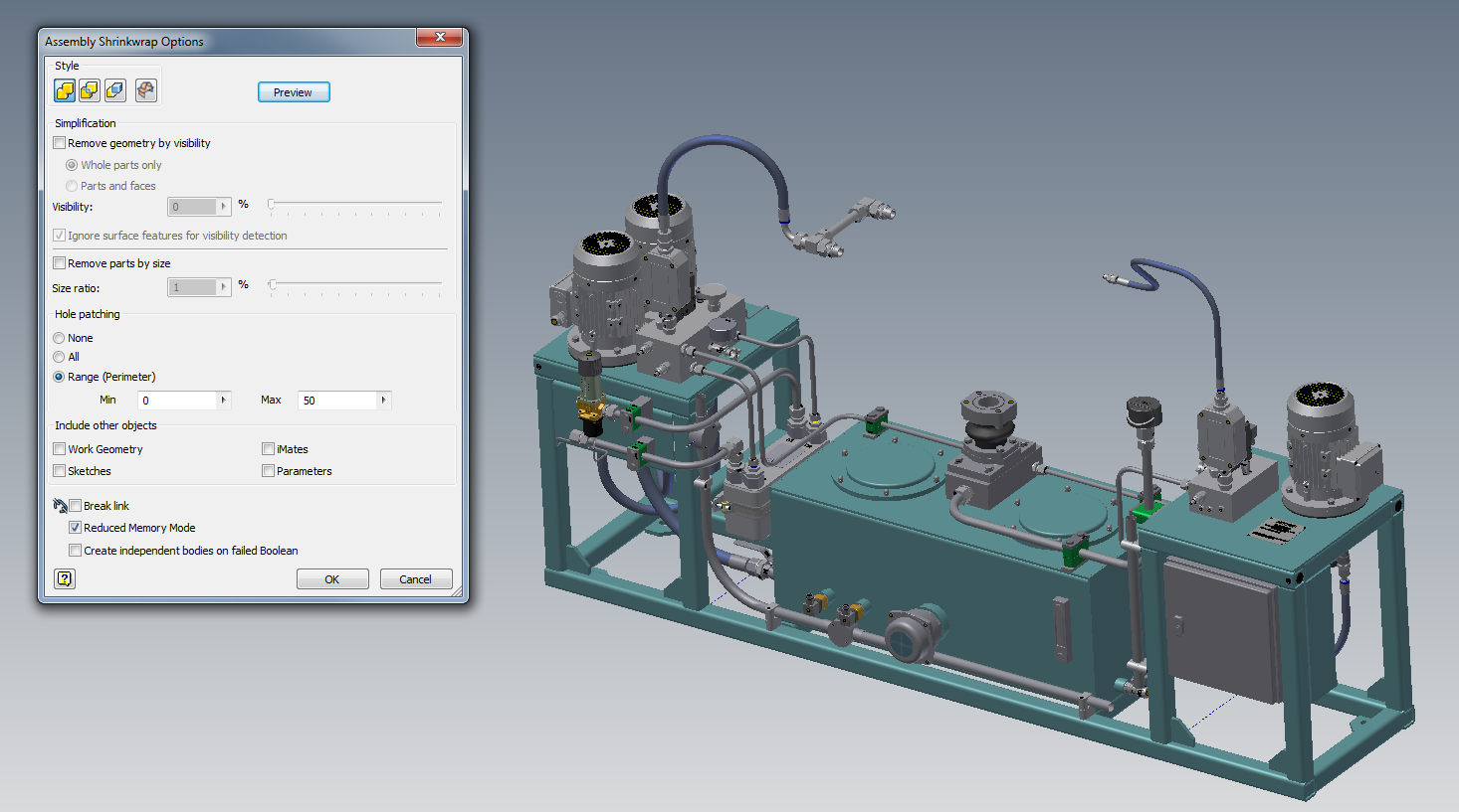

Aqui esta la imagen del "preview" del modelo original, con las opciones que pongo:

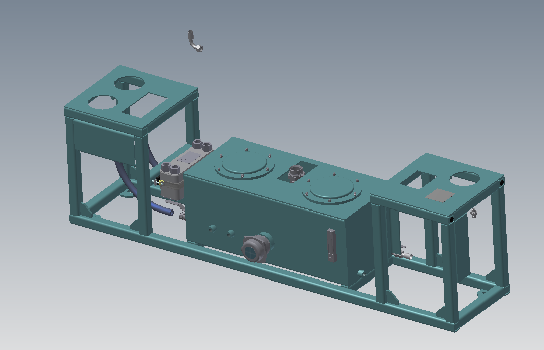

Y aqui la guarreria que me queda:

Re: Simplificacion de modelo (Shrinkwrap)
Estas usando el comando correcto (en esa versión, la 2014 tiene otro mejor, me parece, no lo he usado), pero poco mas puedes hacer, porque lo que hace este comando es quitar piezas de un tamaño determinado y/o suprimir agujeros de un tamaño determinado para abajo.

Mensaje por guigallart »
Sisi, si el tema es que el cliente quiere el Shinkwrap simplemente. Quiero hacerlo sin que elimine piezas, aunque salga mas grandote. El caso es que aunque no active la opcion de quitar piezas, el muy £%£%"£$" me las elimina!!!
Mensaje por archkazs »
Buenas,
No soy ni de lejos un experto en Inventor, pero esa función me da la lata a diario. Un fallo que encontré, es que muchas veces las piezas en STEP se me pasan a sistema imperial, pero el ensamblaje donde está todo montado, sigue estando en sistema métrico. Cuando le pongo la opción de reducir por tamaño del agujero, por ejemplo tú entre 0 - 50, tengo la impresión que hace agujeros de 0 -50 mm para el ensamblaje, pero 0 -50 pulgadas, para los STEP.
Como digo, puede ser una tontería muy grande o una coincidencia en alguno de mis archivos...
