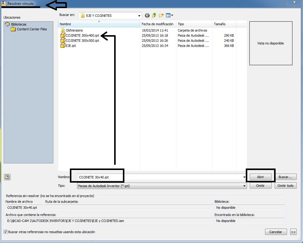

Me aparece una ventana en la que me pide resolver vínculo.
El nombre de pieza antiguo es COJINETE 30x40 y el nuevo COJINETE 300x400. Selecciono ABRIR por cada nombre de pieza que he cambiado y ya está....

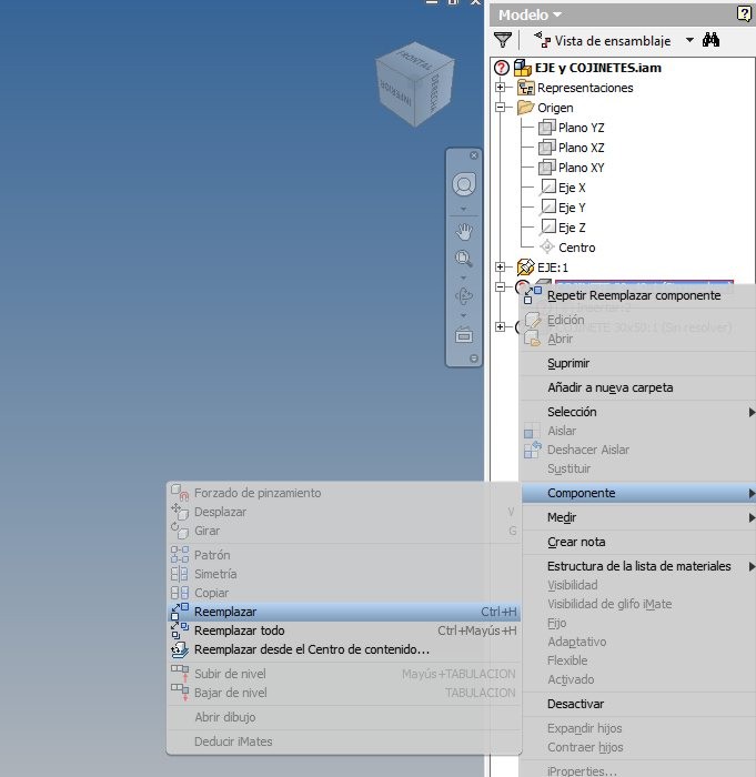

Si le digo omitir todo al abrir el conjunto, siempre tengo la opción de ponerme en el árbol encima de cada pieza que he cambiado el nombre, boton derecho del ratón y sustituirla como se ve en la foto
P.d. posiblemente, los compañeros que dominan mejor que yo el programa, tengan otra manera más rápida o mejor de solucionar el problema.
