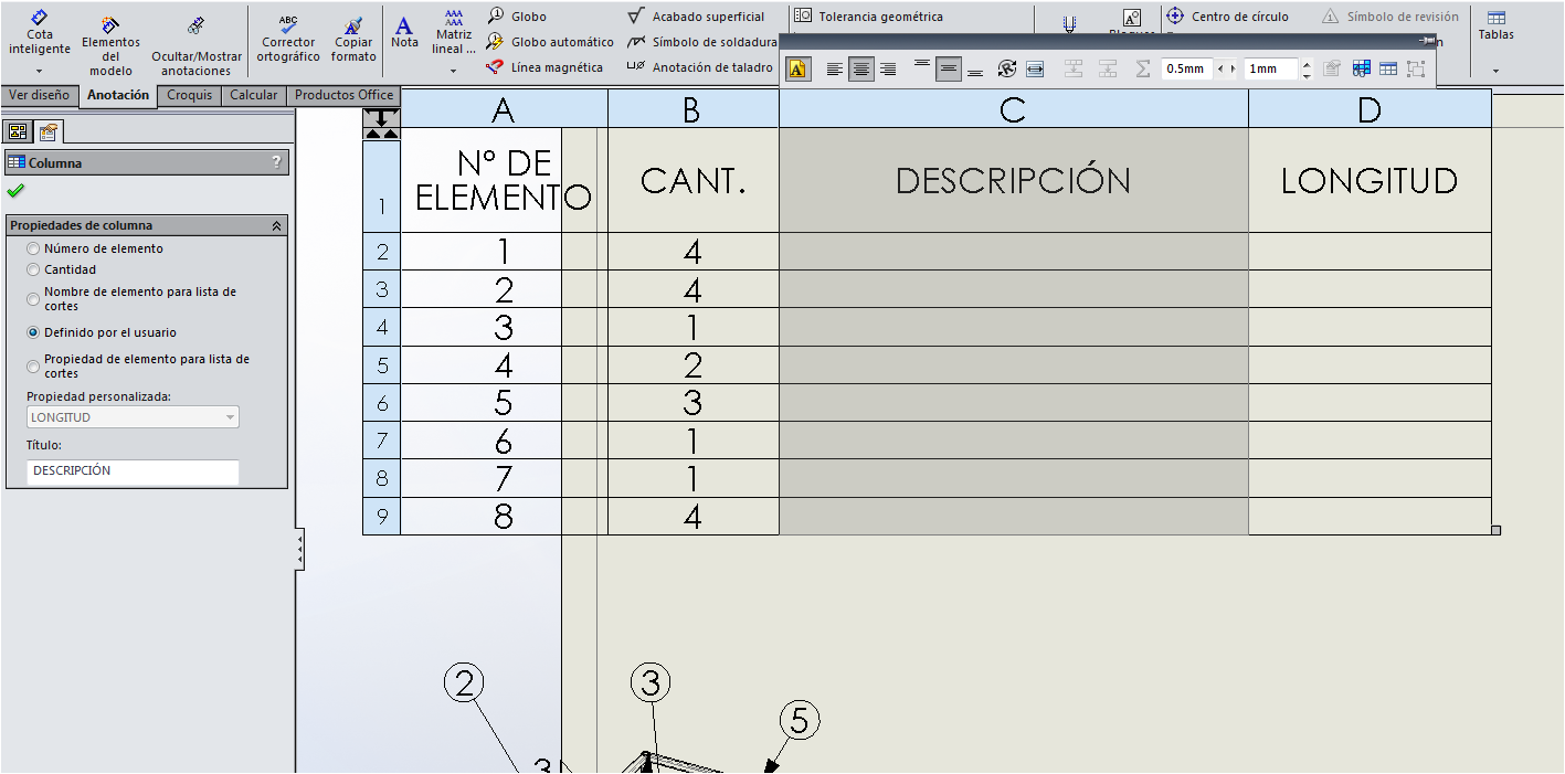

He dibujado una estructura sencilla de perfiles de pieza soldada.
Al insertar las listas de cortes las columnas de Descripción y longitud quedan vacias, edito el excel pinchando en el encabezado y a la izquierda en el "feature" pone "propiedad columna" que está definida por el usuario y que la propiedad personalizada es longitud y el título Descripción, en la columna Longitud pone tambien definida por usuario pero en ambas pone longitud.
De forma consciente, no he definido nada, y además salen las columnas vacias cuando si acaso deberían salir cambiadas.
¿Podéis decirme qué estoy haciendo mal?, gracias :63

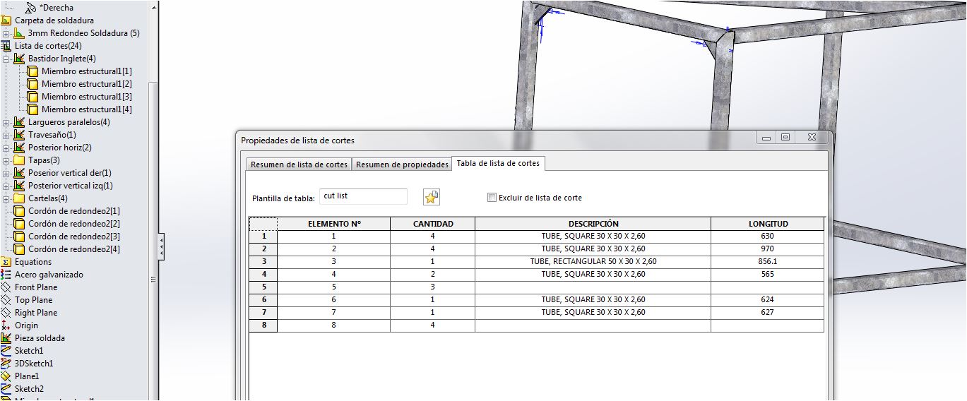

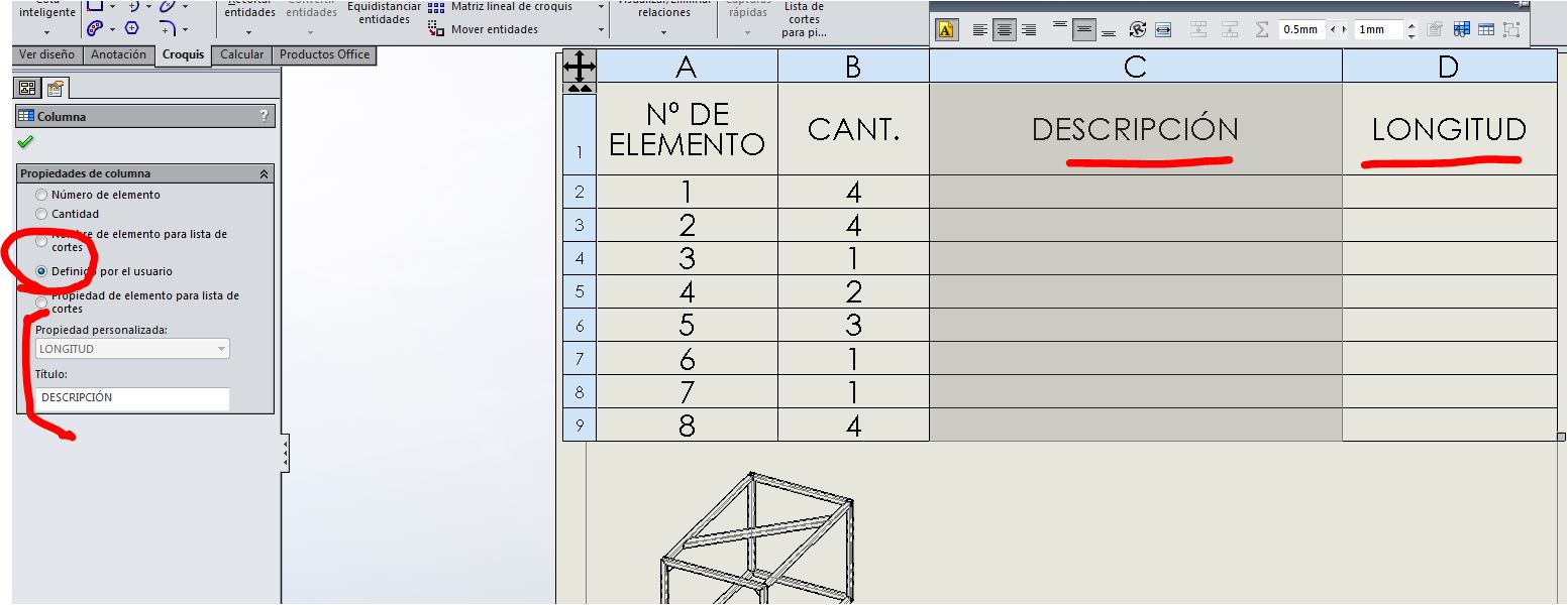

Gracias por contestar, pero no me funciona, yo creo que es algo de configuración pero no se lo que es.
Esto es lo que veo tras actualizar la lista de cortes y insertar la tabla en el dibujo:
Esto es lo que sale cuando edito la tabla desde el dibujo:
Esto es lo que sale cuando accedo a las propiedades en la pieza:

Hola CarlosB.
No entiendo muy bien el problema, yo creo que no estas haciendo nada mal es simplemente seguir el proceso establecido en SolidWorks.
Tu creas la tabla y sale según la plantilla estándar para este tipo de tablas, a partir de aquí tu seleccionas una columna en la ventana de la izquierda están las opciones también estándar o bien las opciones que tu has seleccionado la ultima vez que has ido a esta opción, simplemente tu cambias a la opción que quieres, en este caso deberías seleccionar "Propiedad de elemento para lista de cortes" y ahora te deja desplegar el cuadro "Propiedad personalizada" y aquí elegir la adecuada.
Puedes situar el cursor encima de la tabla, dar al botón derecho y tienes un cuadro donde seleccionar "Insertar" columnas o filas.
Prueba a insertar una columna, seleccionarla y en propiedad de elemento para lista de cortes elige "Material".
Pon un material a tu pieza y verás que automáticamente sale escrito en la tabla.
Creo que es lo que haces y es el proceso normal.

Muchas gracias,
Es justo lo que pasaba, voy a hacer mas ejemplos para practicar. Pensaba que salía automáticamente y me despistaba ver las medidas y el cuadro en la pieza y no verlo en el dibujo.
