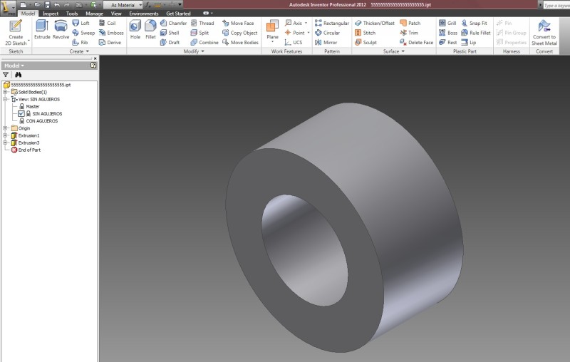

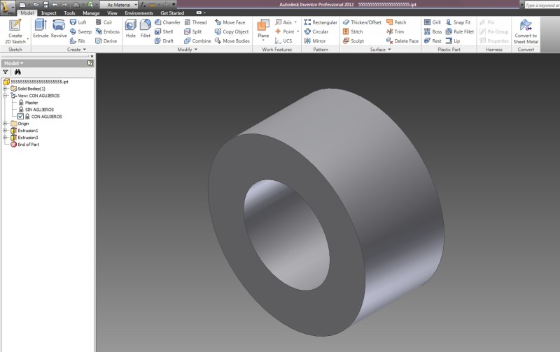

Hola, alguien podría darme una mano, no recuerdo como hacer que en un modelado tenga distintas operaciones en distintas vistas,por ejemplo tengo 3 vistas: Master, sin agujeros y con agujeros, pero cuando ala vista "con agujeros" creo un agujero, afecta alas 3 vistas ... eso no me sucede con SW ya que también tengo 3 vistas y cuando realizo una operación a una vista , solo esa se ve afectada.
pongo capturas
esta es la vista con agujeros
esta es la vista sin agujeros, pero igual se ve afectada ,por mas que le pongo candado

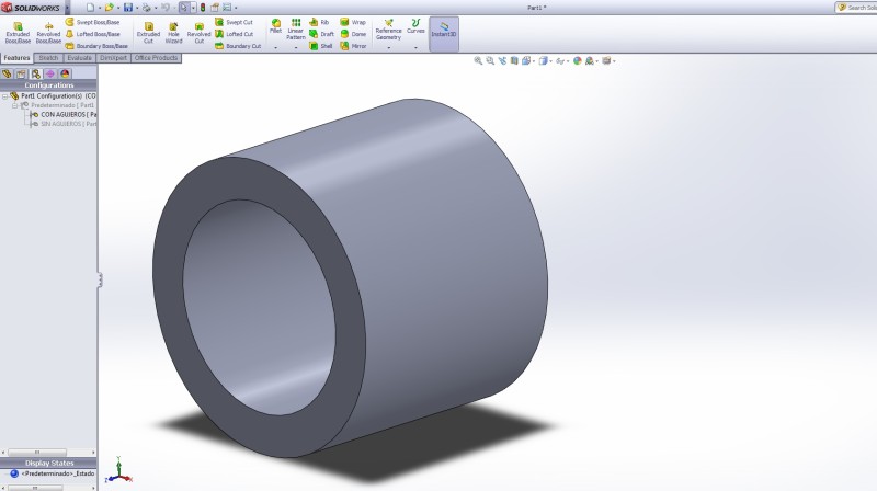

en SW. no tengo ese problema..
