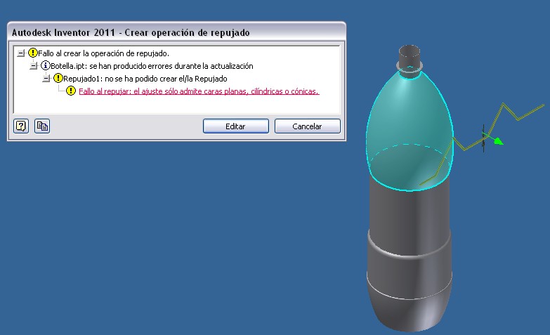

Buenas, me encuentro dibujando una botella y lo que necesito hacer es crear unas ondas al rededor de la misma, lo he intentado con la operación de "repujado" pero me sale un error que dice que el ajuste solo se admite en caras planas, cilíndricas o cónicas.

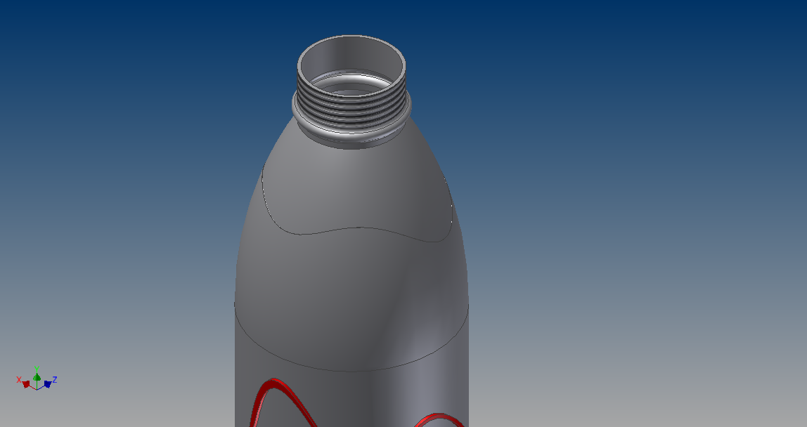

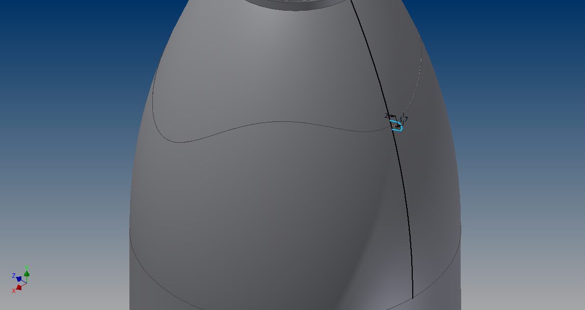

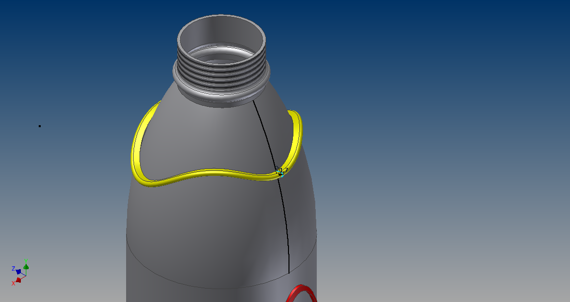

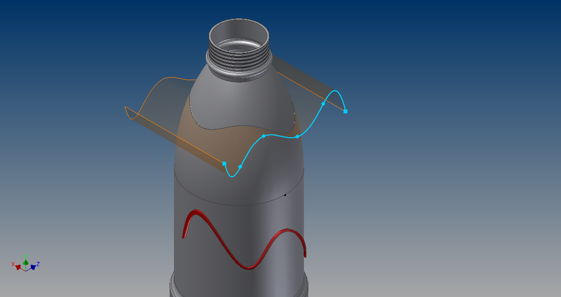

hola bryan_lpp, no se si ya hayas encontrado la solución a tu consulta :24 pero de igual modo te indico, (por cierto en este caso el repujado no ayuda)...no se tu nivel de experiencia en Inventor así que te indico rápidamente:
lo que te recomiendo es el comando dividir el solido con una superficie (el boceto tendrá la forma ondulada o recta según desees)la linea de división que queda realizar un boceto con la sección que desees (circular, cuadrado,etc...), y ejecutamos el comando de barrido seleccionando como camino la linea divisora que quedo al cortar el solido,..y listo :53 .....espero y verte ayudado....

La verdad es que soy nuevo en el uso de este paquete, pero la explicación que das del método que propones es muy clara así que no tuve problemas en aplicarlo y me sirvió de maravilla, por lo cual te otorgo un punto :53
