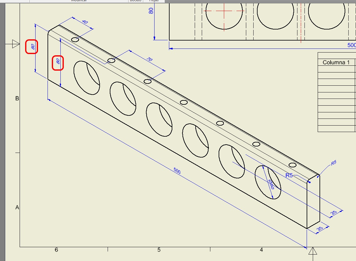

Ayudar no se si lo habrás hecho, pero santo dios lo que me acabas de enseñar. No tenía ni idea de esta opción, lo acabo de probar en un plano con una vista isométrica y me he quedado con la boca abierta de lo que he podido acotar, algo que nunca podía hacer:
Lo que remarco en rojo nunca lo he podido hacer y con tu método es facilísimo. Para mas colmo, puedo poner la cota en cualquier plano, solo he de ir pulsando y validar cuando lo vea correcto. Por cada pulsación de la barra espaciadora, cambia de plano.
