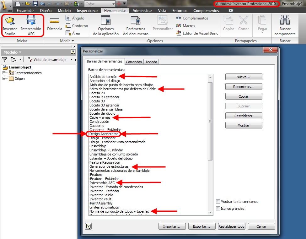

Hola otra vez y perdón a Pablomp y a Batisbatis, no habí­a entendido vuestras preguntas :45 y he visto en otro foro el comentario de Pablomp (que podí­as haber preguntado lo mismo aquí­ y te hubiese entendido a la primera) y ahora me ha intrigado vuestro problema.
A ver, la pestaña Diseño o Desing Acelerator, si mal no recuerdo, viene por defecto en la instalación de Inventor. O por lo menos yo no he tenido que instalarla nunca adicionalmente. Pero bueno, como veo que no la tenéis, he mirado un poco y creo que la podéis sacar. Ir a Herramientas, Personalizar, pestaña Barra de Herramientas y buscar Desing Acelerator. Le dais a Mostrar (a la derecha en esa ventana) y os aparecerá sobre la parte superior. Moverla a un lugar idóneo y problema solucionado.
Insisto que se me hace muyyy raro el que no la tengais, yo tengo Inventor 2010 Profesional (ya lo veis en mi imagen) y si que está. Vuelvo a insistir, yo no he instalado nada adicional, ni he quitado nada en al instalación, solo le he indicado otra ruta de carpeta para almacenarla.
Por favor, me gustarí­a que nos comentaseis si os aparece la barra en cuestión, yo a pesar de tenerla, también la puedo sacar.
Otra opción y para que salga donde debe de salir, es en esa misma ventana darle a "Restablecer" y a lo mejor aparecen las dichosas barras.
Ya nos contareis.

Pues no se que te puede pasar, mi versión de Inventor es la misma que la tuya, la 2010 y me sale esto:
Aparte de la ficha diseño, no veo ninguna de las que te remarco. Ahora tengo la duda de si se puede o no instalar desde el principio, es decir, si te deja la opción de no instalar esta cosas la primera vez. Yo jurarí­a que no te deja decidir y te lo pone todo, aunque tengo mis dudas.
Si tuvieses Inventor Suite, algunas de las barras que yo tengo, no estarí­an disponibles, pero Desin Acelerator está en todas las versiones.
Miraré si encuentro alguna opción por algún lado, pero que raro es esto.

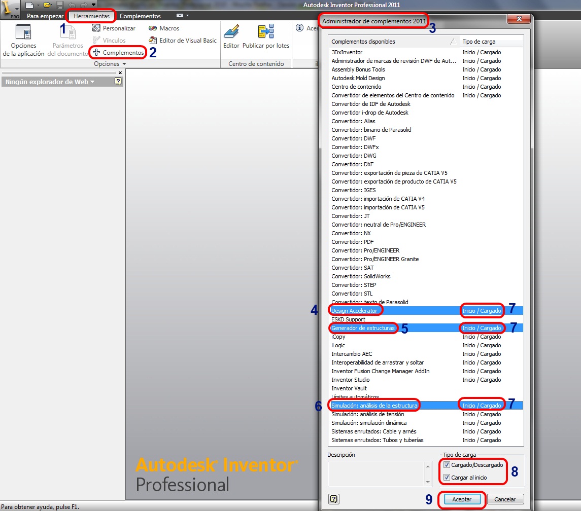

Hola Pablomp y Batisbatis, creo que ya he resuelto el misterio. He conseguido hacer desaparecer la pestaña diseño de mi Inventor, así­ que si con mi método desaparece, haciéndolo a la inversa, ha de aparecer. Mirar esta imagen y luego leer la explicación (la imagen está obtenida de Inventor 2011, pero en Inventor 2010 es igual):
  1. Buscar la pestaña "Herramientas".
  2. Dentro de ella, pulsar en "Complementos".
  3. Os sale la ventana de "Administrador de Complementos Inventor 2010".
  4. Buscáis "Desing Acelerator" ...
  5. ..., "Generador de Estructuras" ...
  6. ... y"Simulación: análisis de estructura".
  7. Comprobáis que NO este en esta zona "Inicio/Cargado".
  8. Y uno a uno le dais aquí­ en las dos opciones, de tal manera que cuando se inicie Inventor, se carguen.
  9. Y luego solo queda aceptar los cambios.
Como yo os digo (y esa imagen es la mí­a), he desactivado estas tres opciones y me ha desaparecido mi pestaña de Diseño. Volviéndolas a activar, problema resuelto. De todas formas, con activar una de ellas, ya aparece la pestaña Diseño.
Si cuando entráis en el "Administrador de Complementos", aparecen las tres marcas activas o no os aparecen las opciones, pues ya me habéis "matado". Eso si, si esto sucede, por favor subir una imagen y veré en que mas os puedo ayudar, pero se me agotan las ideas :44 :44
