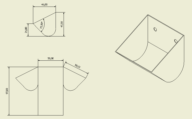

Lo que pretendo es dibujar el isométrico de un cangilón y mediante la herramienta "crear desarrollo" obtener la pieza desplegada. Pude hacerlo con piezas muy sencillas como rectángulos, pero esta pieza en particular no se como hacerla.
En este plano tuve que dibujar por separado el isométrico y su respectiva vista desplegada, y me gustaría poder obtener este ultimo con la ayuda del programa. Espero haberme explicado mejor.

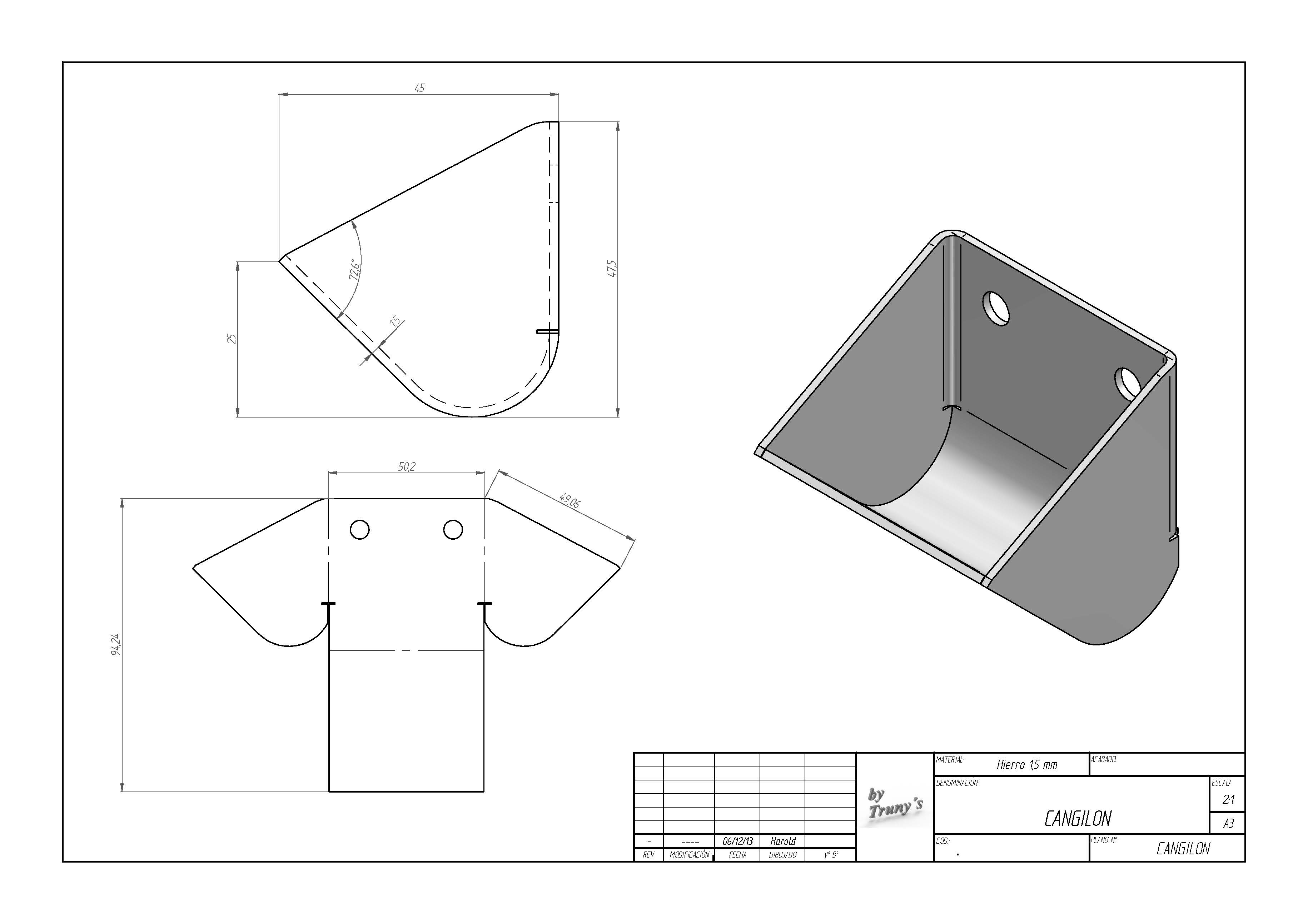

aquí dejo la pieza con Solid Edge.
estoy totalmente de acuerdo con Tomcat.
lo que creo que tienes que tener en cuenta, y es importante, son
los desahogos que tienes que hacer, y donde los tienes que hacer, para que luego
no tengas problemas al hacer el desarrollo.
también el desarrollo, vendrá influido por el material y grueso que necesites,
en mi caso, la pieza la dibuje para grueso de 1,5, depende del grueso que necesites
el desarrollo te variara.

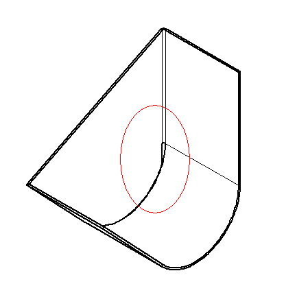

He intentado lo que me dijo TomCat, pero lo que no consigo es obtener los desahogos de la misma forma que muestra Harold, :30 cuando hago la pestaña lateral se corta parte de la chapa en U.
Si no fuera mucha molestia agradecería mucho si pudieran explicarme mas a detalle, para darme cuenta que es lo que estoy haciendo mal. :45

Dibuja tu el desahogo para que no tenga que crearlo el programa.
