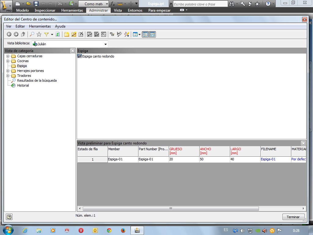

He creado una serie de piezas que utilizamos de forma estandarizada en mi empresa. Hasta ahora tenía una carpeta a la que denominaba Base de datos, donde colocaba todo lo estandar que fabricábamos.
Gracias a los post de este foro, (gracias a todos de corazón) he descubierto infinidad de cosas que desconocía de Inventor, entre ellas El Centro de Contenido.
He conseguido publicar las piezas pero, y aquí empieza mi problema, me he quedado atascado a la hora de crear la tabla de familia. ¿ Cómo introduzco los valores para poder utilizarlos cuando inserto una pieza ?

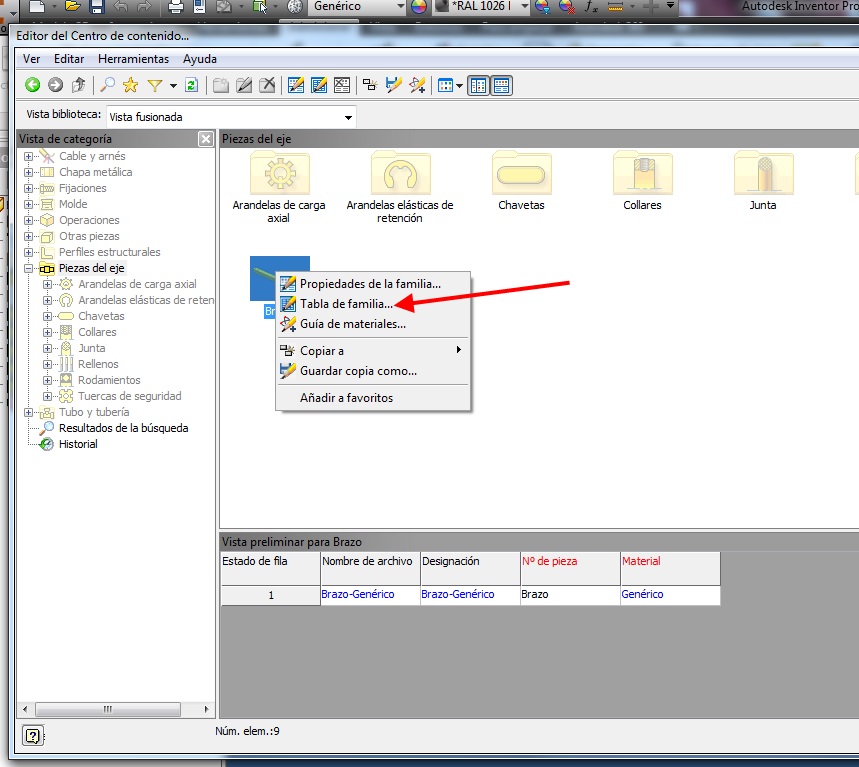

Buenas noches, como ya veo hasta donde has llegado (mas que yo, que me ha costado llegar hasta ahí), te voy a recordar la primera regla de un informático, bueno, mejor dicho, de una persona que esta trabajando con PC mucho tiempo: acuérdate del botón derecho del ratón, suele tener unas opciones MUY interesantes.
Vamos, que te pongas encima de la pieza de la que quieres crear una familia, le des al botón derecho ye lijas lo que esta buscando:

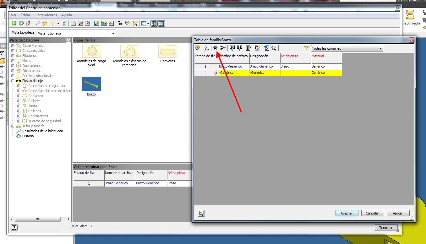

Después te sale la tabla y con el icono que te muestro a continuación, puedes insertar lo que tu quieras.
A ver si es esto lo que necesitas.
