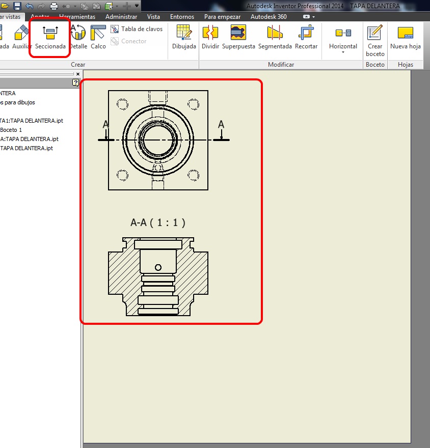

Pues no, no estas haciendo la primera cosa bien.
Segunda, ¿no conoces este icono de Inventor?
Pues ese comando has de utilizar, pero lee lo que te va pidiendo, te lo pone en la parte inferior izquierda de tu pantalla.

Pues si que lo había probado, pero mal. Ahora ya me sale.

Inventor como muchos otros programas de CAD, tiene una pequeña peculiaridad en el 2D: con ciertos comandos, has de estar en la vista sobre la que quieres aplicarlos. Cuantas veces he querido hacer un corte en una vista y no me ha dejado hacerlo, simplemente porque tenía otra vista "activa". Si te das cuenta, cuando clicas en una vista, se pone un cuadro punteado rojo a su alrededor, eso te indica que estas trabajando en esa vista y que si superpones parcialmente esas zonas, el programa no sabe sobre cual ha de trabajar. Por eso antes de hacer una sección (por ejemplo), clica sobre la vista en el plano o en el árbol izquierdo y luego ejecuta el comando.
