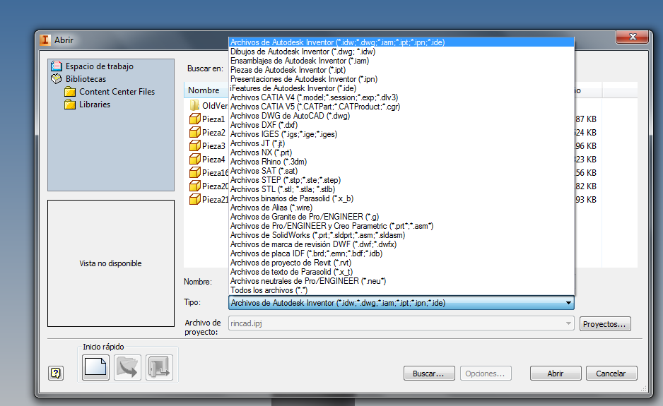

Sabeis en que formato deberia tener los archivos de 3dvia para leer en Autodesk Inventor???
Gracias
Re: Leer achivos de 3dVia con Autodesk Inventor
Buenos días
El formato tendría que ser uno de estos
Que son los que puede abrir Inventor
Pero no creo que puedas ver las operaciones con las que se realizó la pieza

El problema es que tengo un archivo en autocad compuesto de mallas policaras que no puedo convertir en solido. Entonces no puedo exportarlo a Inventor. He conseguido exportarlo a 3dvia que si me mantiene el arbol de creacción de la componente.
Con Autodesk inventor si podemos abrir un archivo de catia , pero no se si 3dvia me da la posibilidad de exportar a una Catiaproduct.
Gracia
Mensajes: 12463
Agradecido : 5346 veces
Otra mala noticia te voy a dar Jeans654: lo que tienes no te sirve para nada de nada. Me explico.
El fichero de Autocad, al ser 3D Caras, Inventor ni lo reconoce, porque Inventor solo reconoce sólidos y superficies. Los 3D Caras ni son una cosa, ni son otra.
Si mucho no me equivoco, un fichero 3Dvia, es un fichero de visualización de Catia, fichero que es una especie de imagen 3D y que no tiene nada de nada. Ni lo puedes convertir a Catproduct, ni puedes convertirlo en sólidos o superficies.
Y recuerda, para poder abrir un fichero con Inventor y convertirlo en sólido, cualquier extensión de las que te muestra Jcsblas, sería valida, menos STL, JT y alguna mas que no he llegado a probar de las que están mas abajo. Yo he probado con STEP, STA, Rhino, Catia, X_T, IGS, DWG (pero que sea un 3D y no malla o 3D Cara) y salvo que la conversión fuese muy mala, no he tenido muchos problemas. Con STL y JT los he logrado ver en la pantalla, pero no se puede hacer nada, ni medir.
¿Puedo saber que es ese fichero de Autocad?, es curiosidad.
