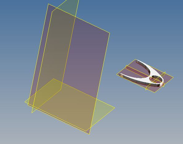

Cuando intento aplicar restricciones de posición para acoplar una pieza a un tubo redondo que tiene agujeros laterales roscados, no me reconoce los agujeros del tubo para una restricción concéntrica, ¿alguien sabe como lo puedo hacer?

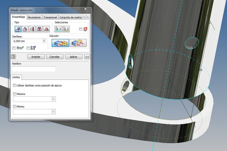

Hola, gracias por la ayuda, el eje del tubo me lo reconoce, pero tengo que poner las piezas en los agujeros laterales, perpendiculares al eje del tubo, no me reconoce los ejes de los agujeros.

1 Restringiría los 3 planos que tienes activados en la pieza con los del origen del ensamblaje
Para que no se mueva
2 restrinjo el tubo con el agujero de la placa

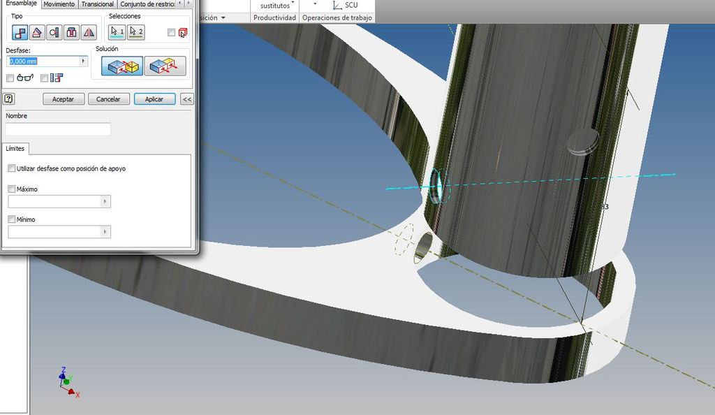

3 hago la restricción del taladro con taladro (tienes que acercar el puntero a la parte donde está la rosca para que se active como un eje)

Hola, muchas gracias por tu ayuda, lo he probado y ha funcionado, aunque he tenido que anular algunos parametros de restricciones anteriores, la verdad es que desde Mechanical Desktop, Autodesk tiene una forma rara de trabajar pero que le vamos a hacer, nos tendremos que acostumbrar.
