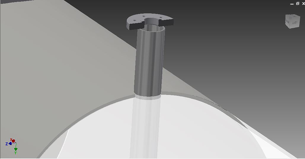

hola.. acá te envío una imagen del dibujo en cuestión!! (enlace de la foto)

Me imagino que lo que quieres hacer es el agujero en el tubo grande para que te pase el pequeño, pues entonces has de hacer lo siguiente:
  1. Estando en el ensamblaje que muestras, doble url en el tubo grande. Se te cambia la visualización y se "transparentan" todas las piezas, menos el tubo grande, eso te indica con que pieza estas trabajando.
  2. Ahora puedes crear planos, bocetos y ejes apoyándote en otras geometrías. Todo lo que hagas se quedará en la pieza activa. Por ejemplo si haces un boceto en la cara superior de la brida o del tubo pequeño, podrás proyectar geometría y dibujar un círculo que luego utilizarás para una extrusión con corte y hasta donde tu le indiques.
  3. También te puede crear un plano y construirte el boceto, en fin, usa el método que mas te guste.
Una vez que hagas la operación que hagas y le des atrás, volverás al conjunto y tendrás el agujero hecho en la pieza. Y si abres la pieza grande, verás dicho agujero en ella.
Prueba y nos cuentas tus dudas.

Lo que en realidad se pretende hacer es cortar el tubo pequeño en la misma superficie del tubo grande, es decir, que el tubo pequeño no atraviese al tubo grande. El agujero del tubo lo pude hacer sin problemas con un nuevo sketch y un circulo, pero lo que no puedo hacer es cortar el tubo.

Lo único que tienes que hacer es editar el tubo pequeño dentro del ensamblaje y hacer un boceto donde incluyes el arco con proyectar geometria de la superficie exterior del tubo grande. Extruyes corte y con eso debería llegar.

Hola Nsoime, para hacer lo que quieres hacer o cualquier otra cosa sobre una pieza en un conjunto, solo has de editar esa pieza en el conjunto, crearte un boceto apoyándote en la geometría de las piezas restantes del conjunto, proyectar geometrías para referenciar tus operaciones, y hacer esas operaciones.
En tu caso, editas el tubo pequeño (en el primer post no explicabas claramente lo que querías o yo no supe entenderte), te creas un boceto en una de las caras del tubo grande (no importa si están a 1 metro, ya ahora solo has de entender el método), proyectas el diámetro exterior del tubo grande, tocando su borde, sales del boceto, eliges extrusión, boceto el círculo que has proyectado y lo cortas. Sencillo, ¿no?.
Eso con cualquier pieza, has de proyectar su geometría para cortar o construir. Luego puedes restriccionar las piezas para que no se muevan.
