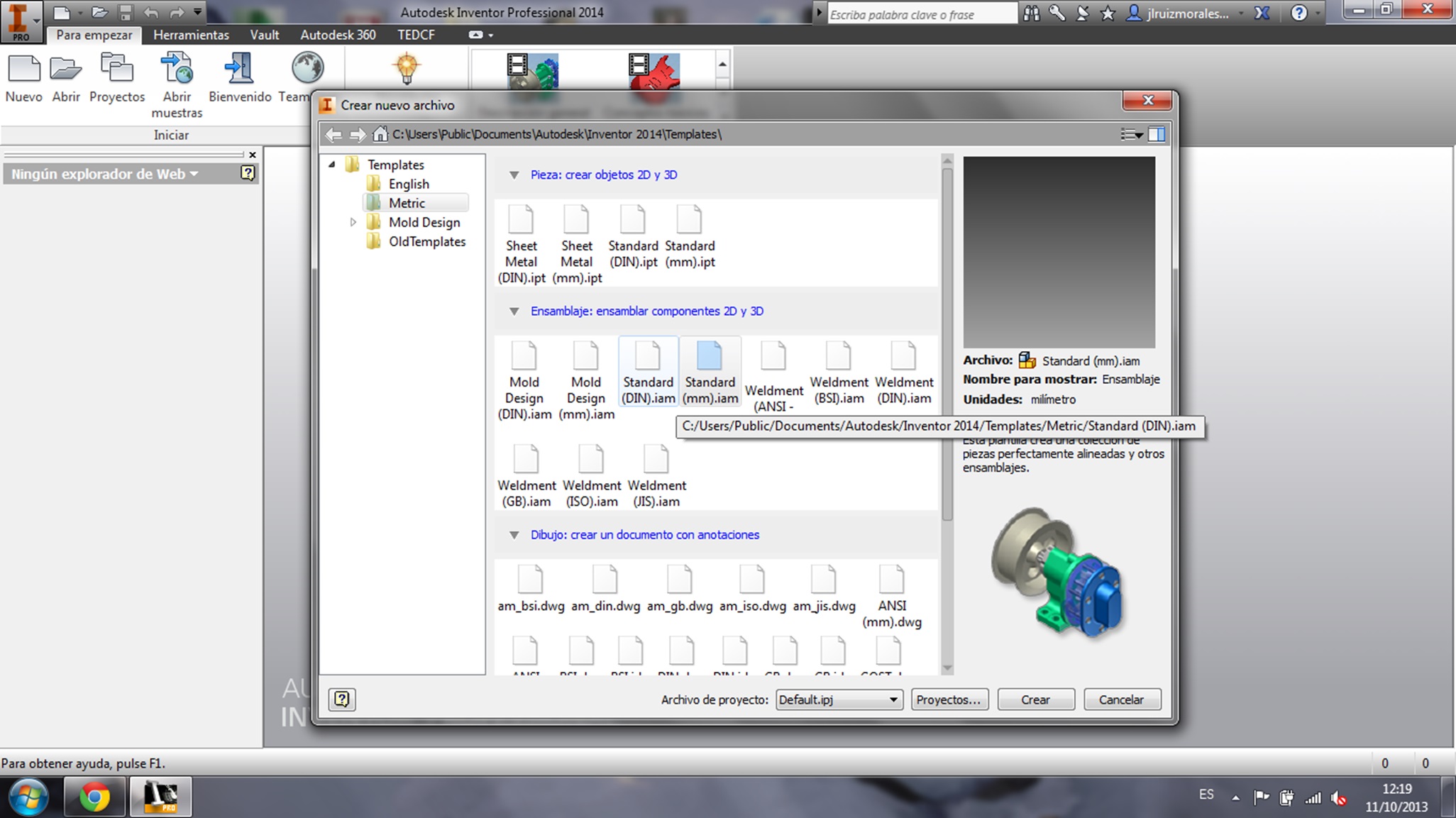

necesito que me subas una imagen de tu pantalla en el módulo iam
Cuando te digo esto, es con un iam abierto, lo que me has puesto no me dice nada, porque no veo las barras de herramientas. No necesito la ventana de crear nuevo archivo, solo quiero ver que pestañas tienes activas, ya que puede que tengas sin cargar las que necesitas.
Inténtalo de nuevo, pero no uses un doc o un pdf para subir una imagen. No es difícil adjuntarla en el post tal y como lo he comentado miles de veces.

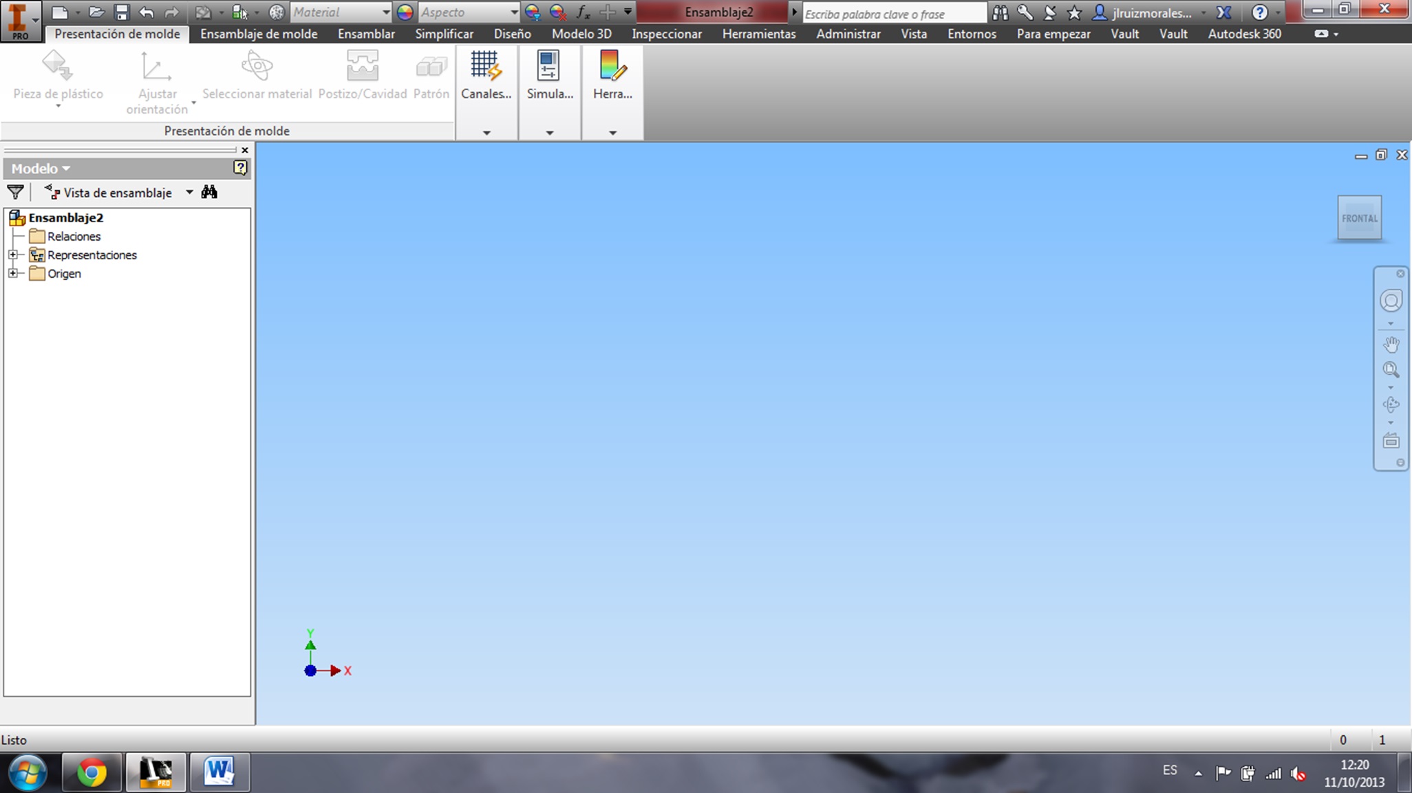

Subo la imagen
otra cosa los iconos no me salen con la imagen adecuada de las extensiones;

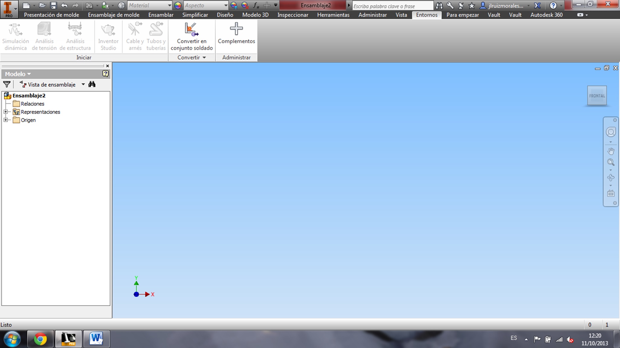

Primero, no hace falta que saques las fotos con el móvil o con la cámara, con darle a imprimir pantalla te sobra.
Segundo, lo que me imaginaba, no te cargan las aplicaciones con el programa, mira mi pantalla junto a la tuya:
Hay un botón que se llama "Complementos", es un "+" y cuando le das, te muestra los módulos que cargan cuando Inventor se inicia. Creo que a ti no te carga los que tienes desactivados, y alguno mas. Te indico en la imagen lo que corresponde con cada una de las partes, solo tienes que seleccionarlo en la ventana y en "Tipo de carga", marcar los dos cuadros, el primero para que te lo cargue ahora y el segundo para que te lo cargue siempre. Si te fijas, el de moldes lo tengo desactivado, porque aunque no te lo parezca, el tenerlos activados y no usarlos, hace que el programa tarde mas en cargarlos. Espero y deseo que sea eso, porque si no y sumándole a tu segunda imagen, puede que tengas mal instalado el programa. Yo me inclino que sea lo primero que te he dicho.

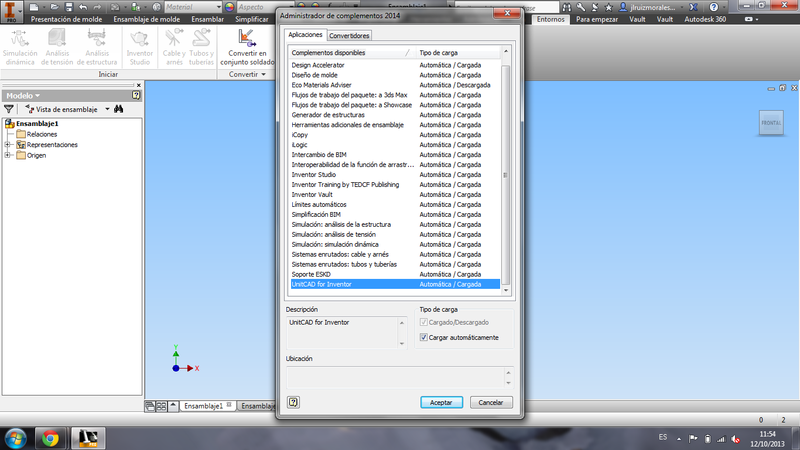

Así es como lo tengo, igual es de la instalación del programa

Pues puede que sea la instalación del programa, porque por lo menos con la última, no te aparece la ruta del fichero dll de esa aplicación. Si te posicionas en cualquiera de las entradas que te aparecen en esa ventana, abajo, donde pone "Ubicación", te debe aparecer la ruta del fichero dll. Por ejemplo yo tengo "Sistemas enrutados: cables y arnés (Enrutamiento de cable y arnés) en "C:\<<Ruta de instalación>>\Autodesk\Inventor 2014\Bin\HSCBLADDIN.dll".
¿No habrás movido tu la carpeta o has modificado manualmente algo?.
También me fijo que tienes dos aplicaciones que desconozco (TEDCF y UniCAD), que no creo que sean las causantes de tus problemas, pero todo es posible. ¿Puedes explicarme que son y para que sirven?, si lo conoces, claro.
