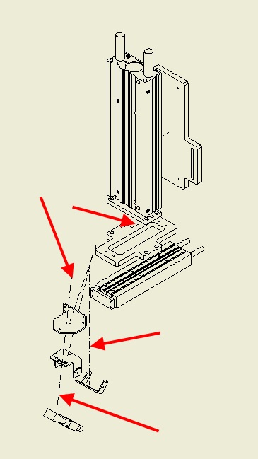

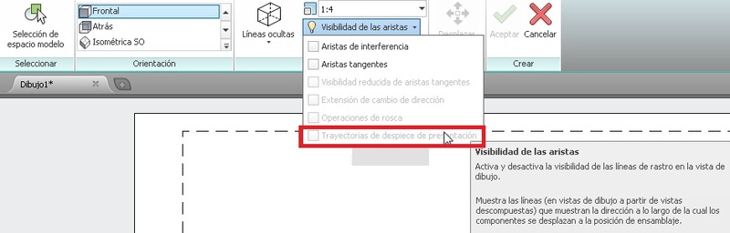

Estoy con Autocad 2014. Tengo una pregunta. Quiero saber como se hace un conjunto de vsitas descompuestas para que me permita activar la opcion indicada en rectangulo rojo en la imagen. LO he probado con un conjunto de solidos en autocad, lo he intentado con un conjutnto de inventor, pero en ambos casos no me permite activar la mencionada opcion.
y una imagen vale + que 1000 palabras.
¿Alguno de vosotros ha encontrado el conjunto para obtenerlo? GRACIAS.

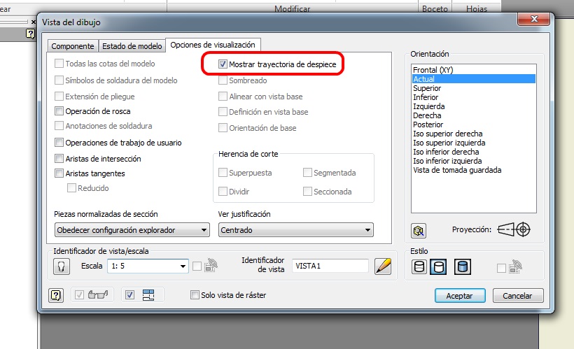

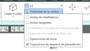

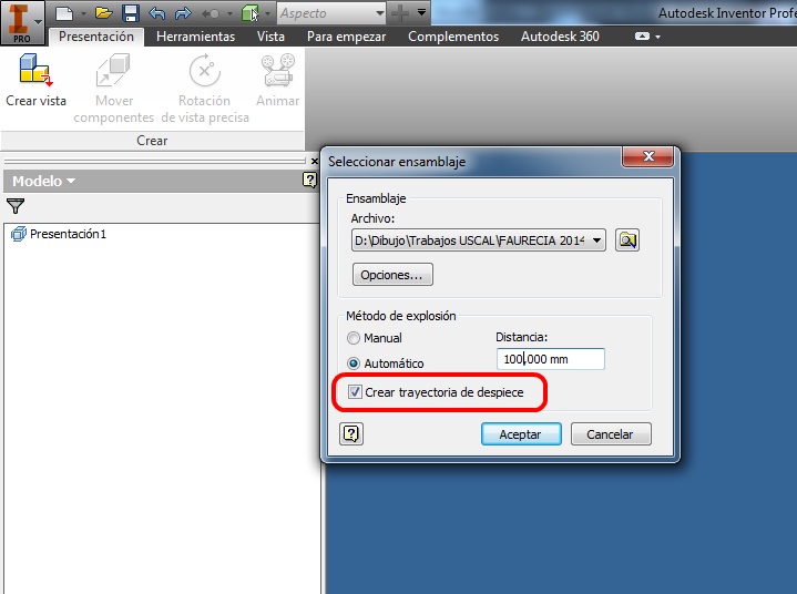

A ver, si me hablas de Inventor (en Autocad desconozco si se puede hacer lo que quieres), has de hacer lo siguiente:
Primero insertas el conjunto a "explosionar" y te aseguras de que esta marcada la opción de ver las trayectorias.
Guardas el conjunto y te vas al plano, donde seleccionas el conjunto explosionado y buscas en las opciones de visualización, la opción de mostrar las trayectorias.
Cuando termines, ya tienes las trayectorias reflejadas en tu plano.

Gracias mondeo. aunque la duda era sobre autocad, la pregunta estaba dirigida hacia inventor. y me has dado la solucion. la opcion en atocad tan solo se activa si insertas una vista del conjunto hecho con una presentacion. es decir, primero has de hacer la presentacion, con la opcion dada en tu imagen, y luego la guardas para que puedas seleccionar ese fichero conn la extensión ipn (que nunca habia hecho una) en autocad.
y la respuesta solucionada.
