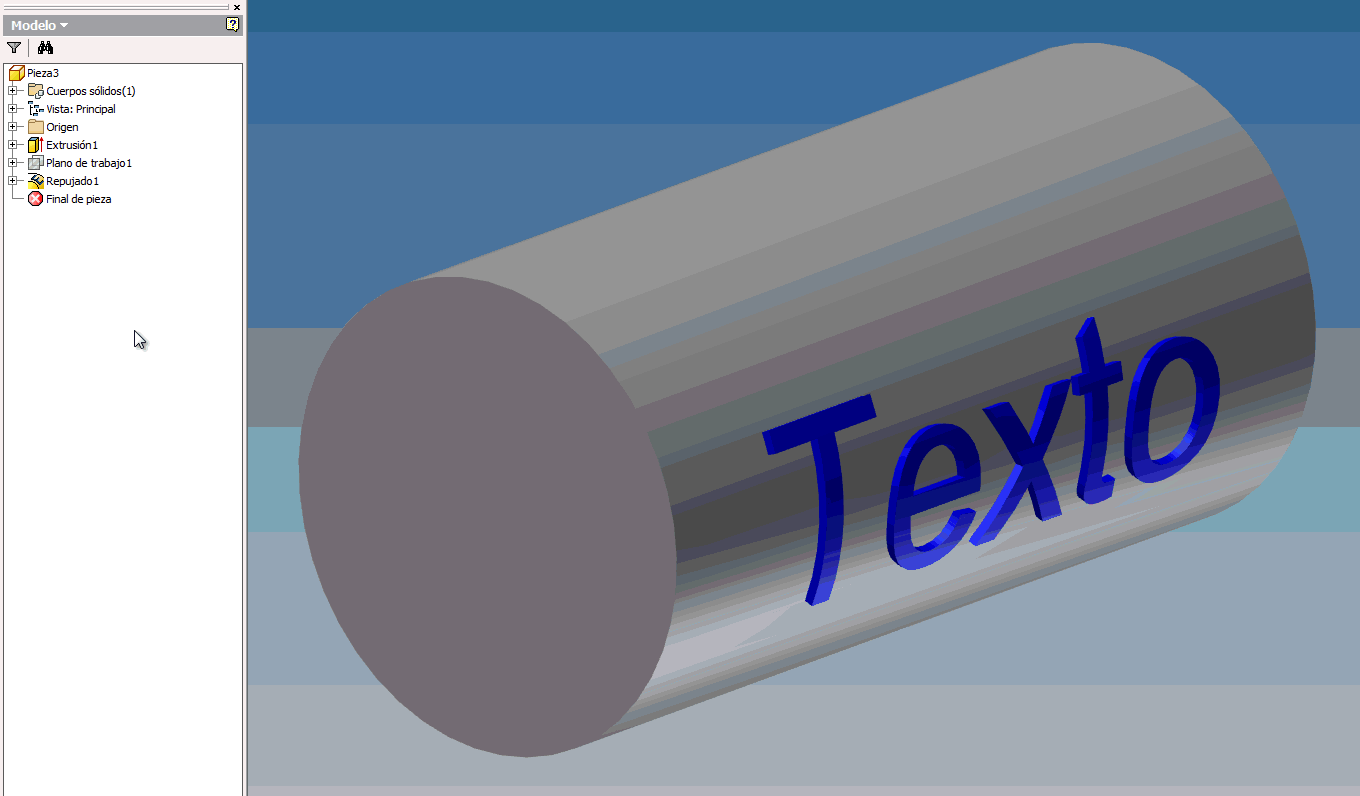

Para poneros en situacion, estoy haciendo el diseño de una valvula contador, en un lado longitudinal de la valvula lleva un repujado de un flecha(que es la direccion del agua) y un numero, hasta ahi sin problemas, me paso al lado longitudinal contrario donde lleva un texto, cuando me pongo a escribir, me lo hace al reves(el texto es como si fura simetrico). El tema son las coordenadas del plano. Como puedo hacer para cambiar el plano de trabajo.

Con una imagen podriamos entender mejor el problema, pero si sabes que el problema es del plano de trabajo, lo puedes cambiar pinchando boton derecho sobre este y en 'Redefinir'.
Re: Repujado al contrario del plano
Hola quillo_.
Si te ha puesto el texto al revés, puede que tengas que invertir la normal del plano.
Mira a ver si esto resuelve tu duda.
Si esa no era la duda, pon una imagen del problema.

Hola buenos dias, el problema esta definido exactamente como explica la infografia de Trazo, lo he hecho y si me lo ha hecho correctamente. imagino que es la manera correcta de hacerlo (mientras fuciona me vale).

quillo_ escribió:
imagino que es la manera correcta de hacerlo (mientras funciona me vale).
No hay otra manera y te explico el por que. Tu en una hoja de papel, ¿por que cara escribes?. Evidentemente si la apoyas en la mesa, por la cara contraria a la mesa, es decir, la cara que tu ves, pero en el mundo del 3D, esa hoja de papel tiene dos caras accesibles. Inventor no es "tan inteligente", como para saber cual es la cara del plano que quieres usar, porque por lo general, "puede" ser la parte de arriba, pero también puede que necesites la parte inferior.
Los planos de trabajo tienen UNA sola cara para trabajar, de tal manera que cuando haces un boceto en plano, aunque sea por detrás, siempre se sitúa en la cara de trabajo. Si te fijas bien, tienen unas tonalidades distintas (nunca he sabido cual es cual :49 :49 , ni me he preocupado) y con cambiarle el sentido del plano, se solucionan el 100% de tus problemas.
