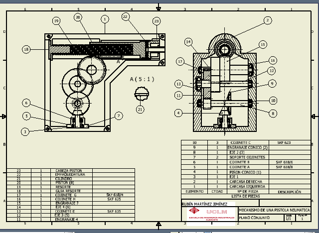

Aquí pongo el plano. No esta terminado, pero vamos le queda poco
Muchas gracias por las respuestas.

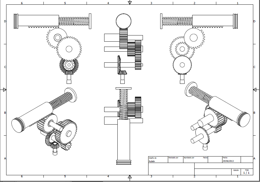

voy a subir una foto de las vistas que me saca del conjunto con inventor
Es un plano para un TFG, entonces intento que su representación sea la normalizada.

Aquí dejo el resultado, al final lo que hice fue añadir un boceto y añadir las marcas de las piezas que me faltaban.
definitivamente el trabajo ha sido tedioso, yo se que la norma no ayuda mucho a simplificar este tipo de trabajos realizados mediante ordenador, al contrario, con estos engranajes es un claro ejemplo de que lo dificulta.
Pero cuando hable con el que jefe me dejo claro como quería que lo hiciese, así que... xD
