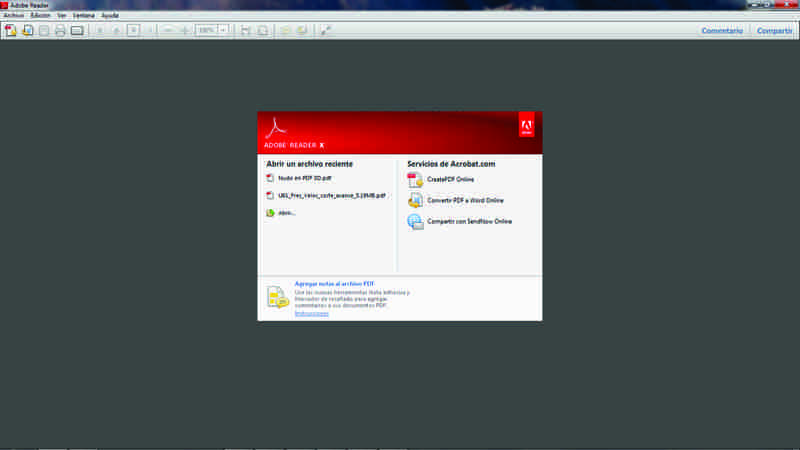

Saludos a todos, y bueno tengo una pregunta para trazo me intereso bastante tu solución, solo que me encuentro en el ultimo paso de la conversión del archivo U3D a pdf 3d y lo que pasa que cuando quiero abrir el archivo U3D desde Adobe reader solo me activa la opción de create PDF online... cosa distinta a lo que se ve en el vídeo ya que de esta manera no puedo abrir el archivo con extensión U3D, no se si pudieras darme una pista si es que tuviste el mismo problema, de cualquier forma te agradezco cualquier comentario al respecto.
esto es lo que me aparece en mi programa

Hola gux_yamasaky.
Para abrir el fichero U3D debes usar el programa Adobe Acrobat, no el Adobe Reader. Son programas distintos, ya que el Reader sólo sirve para abrir ficheros PDF, mientras que el Acrobat sirve para abrir ficheros y para crearlos.
Si usas el Adobe Acrobat, el proceso sería el siguiente:
  • Con el programa que uses habitualmente, crea la pieza o conjunto y lo guardas con un formato reconocido por 3ds Max.
  • Con 3ds Max importa la pieza o conjunto, y a continuación lo exportas en formato 3DS u OBJ.
  • Con Photoshop crea un archivo nuevo, en el menú "3D" selecciona la opción "Nueva capa 3D a partir de archivo" y elige el fichero 3DS u OBJ. A continuación, en el menú "3D" selecciona la opción "Exportar capa 3D", como tipo de archivo elige "U3D", le das un nombre al archivo y pulsa "Aceptar".
  • Con Adobe Acrobat crea un archivo PDF, en la ventana que se abre selecciona el fichero U3D. A continuación graba el archivo que acabas de crear. Ya está listo para usar.
En el vídeo también se muestran algunas opciones para modificar el aspecto del PDF, añadir vistas predeterminadas, etc.
