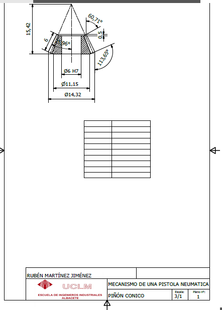

Buenas, tengo una duda sobre este asunto, estoy representando las vistas normalizadas de un par de engranajes, y en los planos generalmente vienen acompañados de unas tablas donde se indican el modulo, numero de dientes, etc, etc.
Me gustaría saber como puedo combinar dos pestañas al insertar una tabla general, como normalmente se podría hacer en un excel.
Gracias y saludos

Hablo de inventor, en anotar sale la opción de introducir tabla.
Oculto vistas y con el boceto modificando lineas estaba quedando bastante bien las vistas.
Subire una imagen para ver si se entiende mejor
Probé a pasarlo a autocad, pero el logotipo salia un poco mal, así que continué con el inventor.
Que recomendais.
Muchas gracias

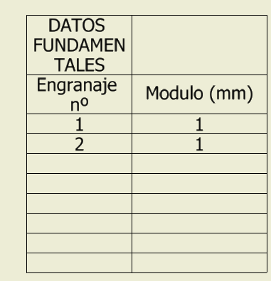

La típica tabla que viene en el plano indicando m, z, rueda conjugada y su plano, etc.
Lo que quisiera saber es si es posible modificar la tabla, combinar las dos celdas de la primera fila, por ejemplo; también tengo que combinar otro par de celdas.
Muchas gracias
Edito y pongo una tabla similar a la que tengo que realizar.
Última edición por Mondeo14 el Vie Dic 16, 2016 8:15 pm, editado 2 veces en total.
Mensajes: 12349
Re: Modificar tabla
Vale, ya te he entendido, quieres hacer como en Excel, seleccionar dos celdas horizontales y convertirlas en una. Pues me temo que no, recuerda que esto es una TABLA de Inventor y como tal se comporta, con todas sus columnas y todas sus filas.
