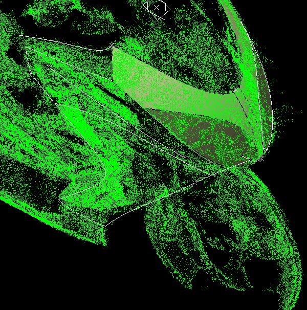

Para poner las fotos y "calcar" el modelos necesitas los blueprints o vistas y con el módulo "Sketch Tracer" insertar las fotos según convenga a cada vista, Planta, Alzado, Perfil, etc.
Yo he trabajado con modelos de motocicletas a partir de Scans 3D y no son ni mucho menos la panacea, a esto se le llama ingeniería inversa, lo positivo es que tienes un base más o menos aproximada y poder hacer algo más exacto, ya que puedes sacar una nube de puntos o superfícies en la cuál te puedes apoyar.
Pongo un ejemplo de una TMAX
Última edición por Mondeo14 el Mié Nov 30, 2016 8:12 pm, editado 2 veces en total.
Eso es lo que he estado viendo por ahí. Como se ve en el ejemplo de crazybird, se utiliza mucho para copiar formas de coches. Pero no sé si es muy práctico al nivel de detalle de un motor, con todas las irregularidades y demás.
Lo que es seguro es que parece un trabajo largo y engorroso, así que habrá que resignarse.
