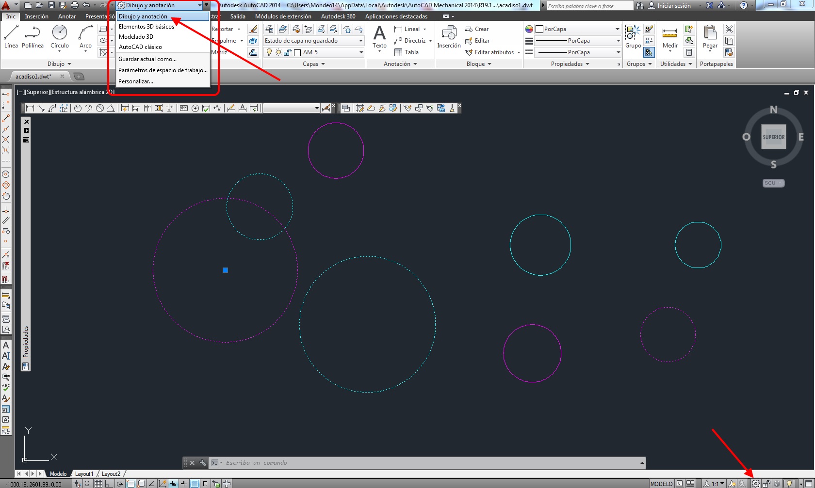

Hola de nuevo, me has pillado precisamente con Autocad abierto y yo siempre lo tengo configurado así:
Te remarco las dos zonas donde puedes activar cada uno de los entornos de trabajo. Cuando actives uno, cierres Autocad y lo vuelvas a abrir, te debería salir igual que cuando lo cerraste. Por lo menos a mi me pasa y si no es así, yo desinstalaría Autocad y lo volvería a instalar.
Prueba a ver si consigues algo y si no esperaremos alguna otra respuesta.
