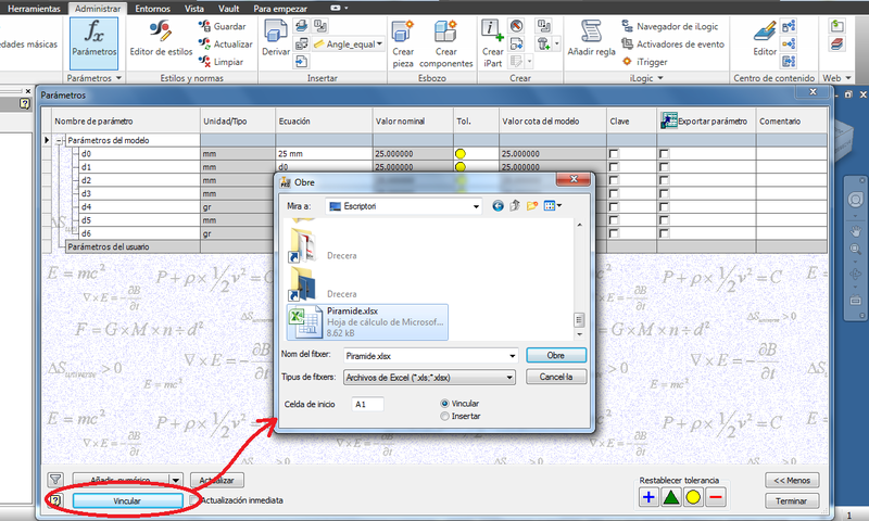

Hola bryan_lpp, hace poco estuve dando vueltas con este tema, tenía un problema que solucioné, resulta que Inventor solo vincula con el programa de microsoft excel, es decir, con otros softwares de hojas de cálculo no pude hacer nada, aún guardándolo en formato de excel (.xls). Se solucionó al instante al instalar el software de microsoft. Yo usaba Open Office.

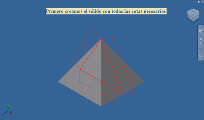

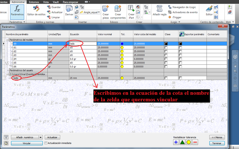

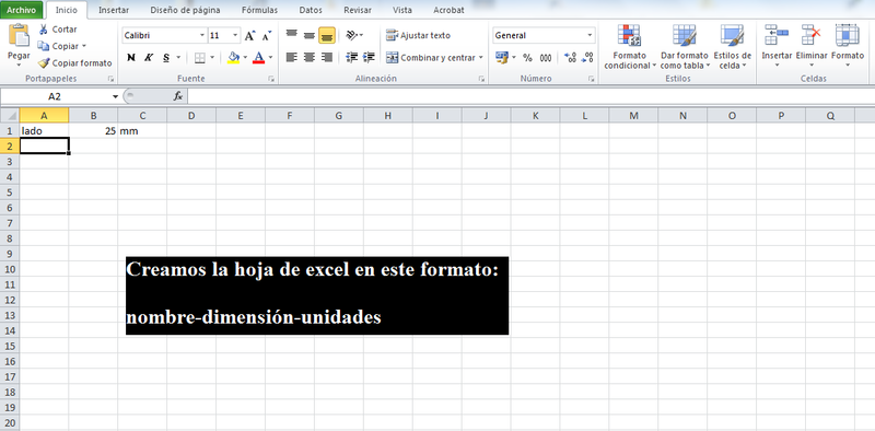

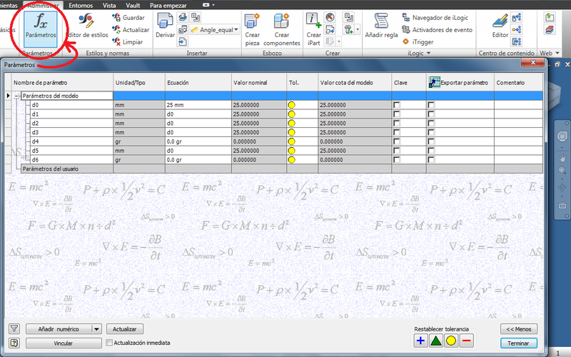

Hasta aquí el texto obligatorio por post, a continuación te pongo las imágenes descriptivas de como puedes vincular las cotas:
1º-
2º-
3º-
4º-
5º-
