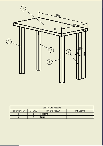

Lo primero presentarme.
Trabajo en un taller de carpintería-ebanisteria, donde hacemos, desde un portón para la entrada de una iglesia, a un armario empotrado para la tía María como su mueble de salón. Gracias a este programa hemos optimizado mucho la producción, aunque mis conocimiento (todo hay que decirlo) no son para tirar cohetes, pero con esfuerzo, dedicación y gente como vosotros, vamos ampliándolos día a día.
Pero vamos al grano.
Cuando diseño un proyecto, paso a taller los planos con su lista de materiales, pero en ella no me aparecen las medidas de las piezas, con lo que tengo que editarlas y ponerlas a mano. Cuando el diseño es simple, como el ejemplo que os mando, no es problema, pero cuando es complicado y éste contiene muchas piezas, pues sencillamente el error es directamente proporcional al número de piezas.
Estoy convencido que creando una regla con iLogic esto se puede hacer, pero mis conocimientos no dan para mas

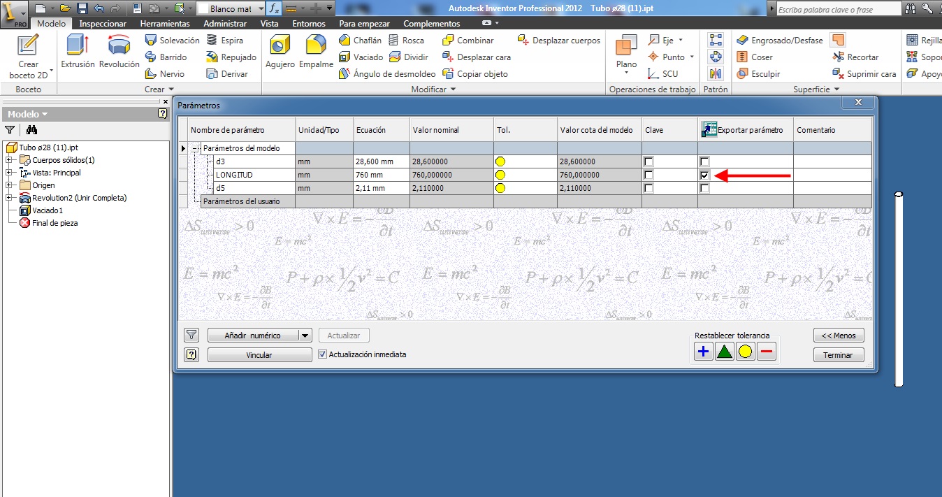

Hola buenos dias, estaba interesado en saber hacer tipo de listado, me he puesto a trastear segun los pasos de nuestro amigo y no me sale :34 , no se donde cometo el error.(os comento los pasos y me comentais donde meto la pata.
1ºCreo la pieza tablero.ipt me voy a fx y dandole los parametros al modelo LARGO con el valor (1000), etc...
2ºCreo el plano de tablero.ipt y añado la lista de piezas, donde edito la lista y en propiedades de usuario creo nuevas propiedades, LARGO, ANCHO, ALTO las añado a las listas de pìezas. ahora en el listado del plano me aparece a mayores LARGO, ANCHO, ALTO, pero no me da la medida de la pieza. que pasaaaaa.
Muchas gracias de antemano.

Mira que ya lo había dicho ....
(te lo estoy diciendo de memoria)
.... y claro, pues se me ha olvidado un pequeño detalle:
Hay que marcar la casilla correspondiente a "Exportar parámetro", para que sea leído en el listado.
Perdón por el lapsus, ya sabía yo que algo se me olvidaba.

quillo_
Mensajes: 33
Registrado: Jue May 19, 2011 5:06 pm
Re: Medidas en listado de piezas
Mensaje por quillo_ »
Buenos dias, Si era eso perfecto, gracias Mondeo.
