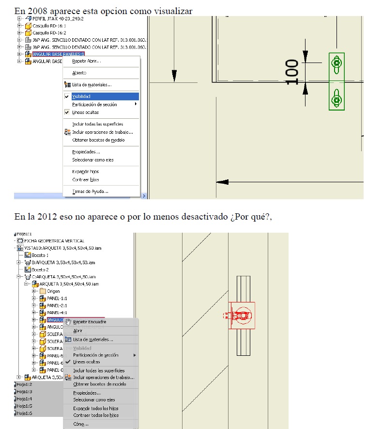

Buenos dias, se que voy un poco por detras hace poco me han instalado inventor prof. 2012, antes tenia el inventor 2008. Mi duda es la siguiente......
Con la version 2008 cuando preparaba la presentacion en una hoja de un ensamblaje por ej. un ensamble que llevaba 3 pienzas(1+2+3), en el misma hoja o presentacion podia desactivar la "pieza 2" , y en el dibujo desaparecia por completo la pieza 2 y solo se visualizaba la pieza 1 y 3 , pero podia activarla cuando quisera. En la version 2012 no encuentro esta opcion, no se si ya no existe o me falta algo.

Buenos días Mondeo, perdón efectivamente tienes razón es plano, Me he explicado yo mal. Paso un archivo donde aparece la situación de las dos versiones que te comento.
En 2008 aparece esta opción como visualizar (con lo cual quitas la selección y la pieza desaparece del plano), en 2012 esta opción si aparece, pero esta como desactivada o inactiva ¿porque?.
Espero que con las imágenes te aclare el tema.

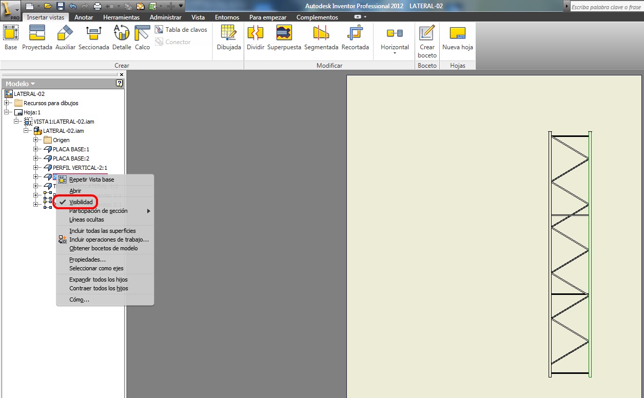

ImagenImagenImagenImagen
¿Hace falta que te lo explique o lo ves claro?, mejor lo explico. Creo que fue a partir de la versión 2010 (no estoy seguro), que le han añadido la opción de asociar una vista con el 3D, porque le incluyeron las "Representaciones". El caso es que por defecto te sale linkada (la cadenita puesta, imagen 1) y te pasa como a ti, no puedo "desvisibilizar" las piezas (imagen 2). Pero si yo "destico" la cadenita (imagen 3), me deja ocultar lo que quiera (imagen 4).
Espero que te sea de ayuda esta información :53

Hola buenos dias, efectivamente era eso.
Muchas gracias
