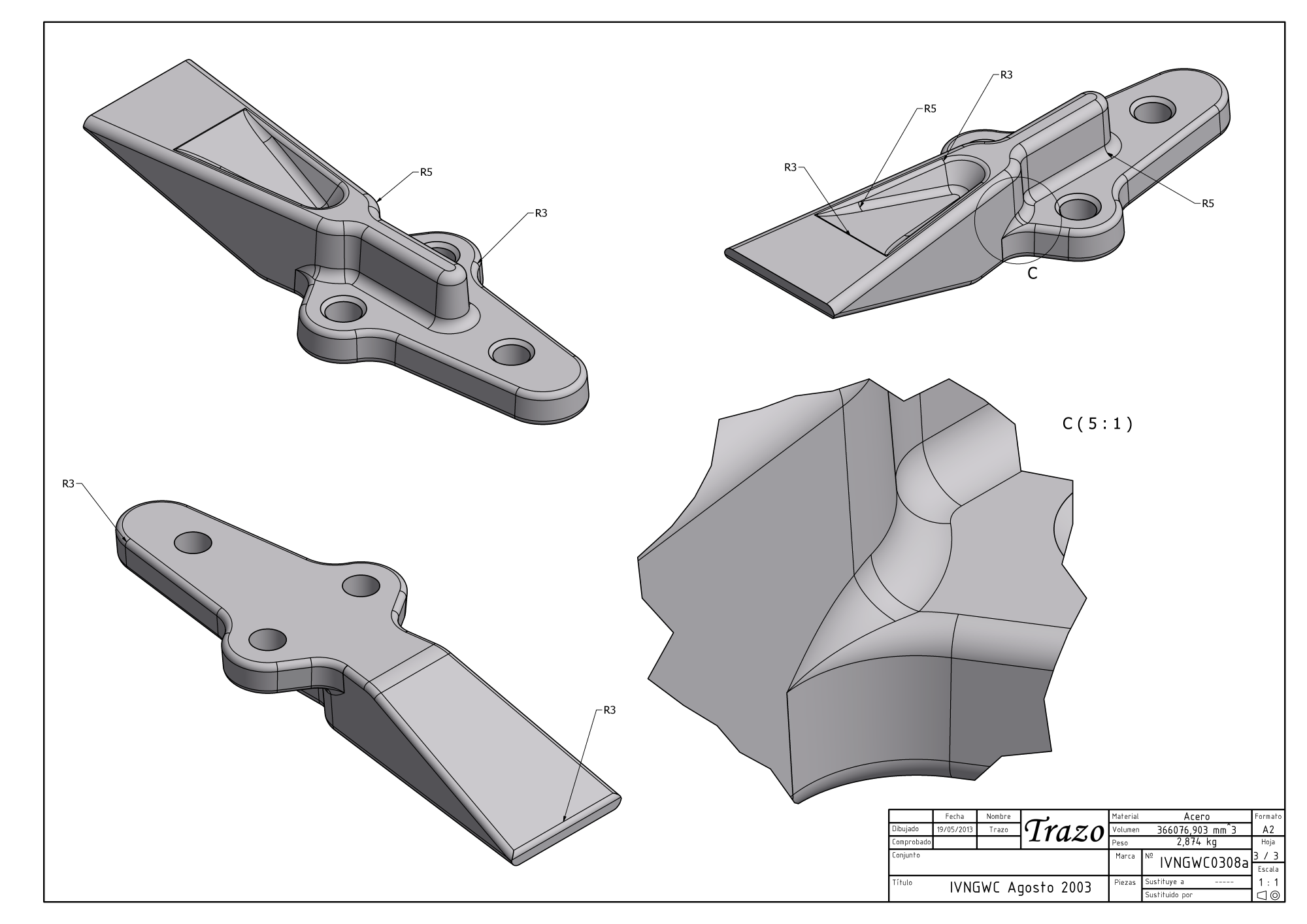

Hola aquí otro de NG. En este hay que tener mucho ojo con el orden delos redondeos.
El volumen exacto parece que estoy en racha je.je.je...
La lamina pendiente para otro rato.

En esta entrega los de NG han puesto dos volúmenes distintos: antes y después de redondear.
Cuando hagais los planos debeis tener en cuenta de que hay dos hojas en formato A2 y una en A3, ya que si no, no caben las vistas.
Aquí va mi pieza, modelada con Inventor y renderizada con KeyShot.

Buenas tardes
Aquí dejo una de las láminas, el volumen bajo, investigare para ver dónde está el fallo

Todo resuelto con Catia menos el redondeo del detalle C.
He probado de todo, bueno de todo lo que yo se, y no hay manera.
Alguna pista por favor.

Hola Ricardo, en el detalle C me he limitado a seguir un determinado orden primero redondeo de 15mm, segundo 3mm y tercero 5mm. Problema es que este orden cambia para otras zonas de la pieza.

Gracias Jaam, voy a probar eso.
Yo el redondeo de 15 lo he hecho en el croquis no como una operación.

No entiendo bien porque, pero funciona.
Si hago el redondeo de la esquina (radio 15) como una operación, luego el redondeo de 3 y a continuación el de 5 (resumiendo, como me explica Jaam) funciona.
PD. El volumen un poco alto pero bueno estoy acostumbrado a que no coincida exactamente.

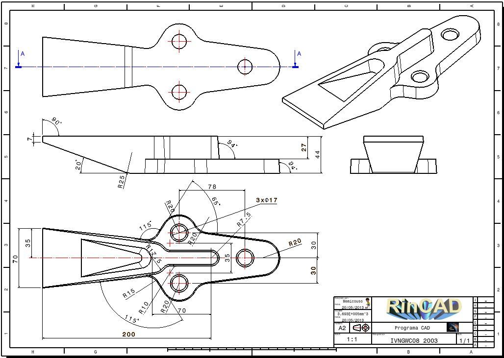

Alguien me puede decir como ha hecho el vaciado??? yo lo pruebo con un multi-section pero no me deja hacerla, ¿será porque los 2 croquis tienen una línea que coincide??? no lo sé.

Hola carburundum, yo en Catia hice un combine en angulo recto y después un desmoldeo de las caras normales a la base.

Muchas gracias Jaam lo probaré así.... pero no me queda claro que esas 3 caras tengan el mismo ángulo....

Por seguir practicando e investigar cosas he repetido esta pieza con SolidWorks (me ha resultado mucha mas fácil que con Catia, pero bueno).
Y la novedad para mi, el render con KeyShot4.
