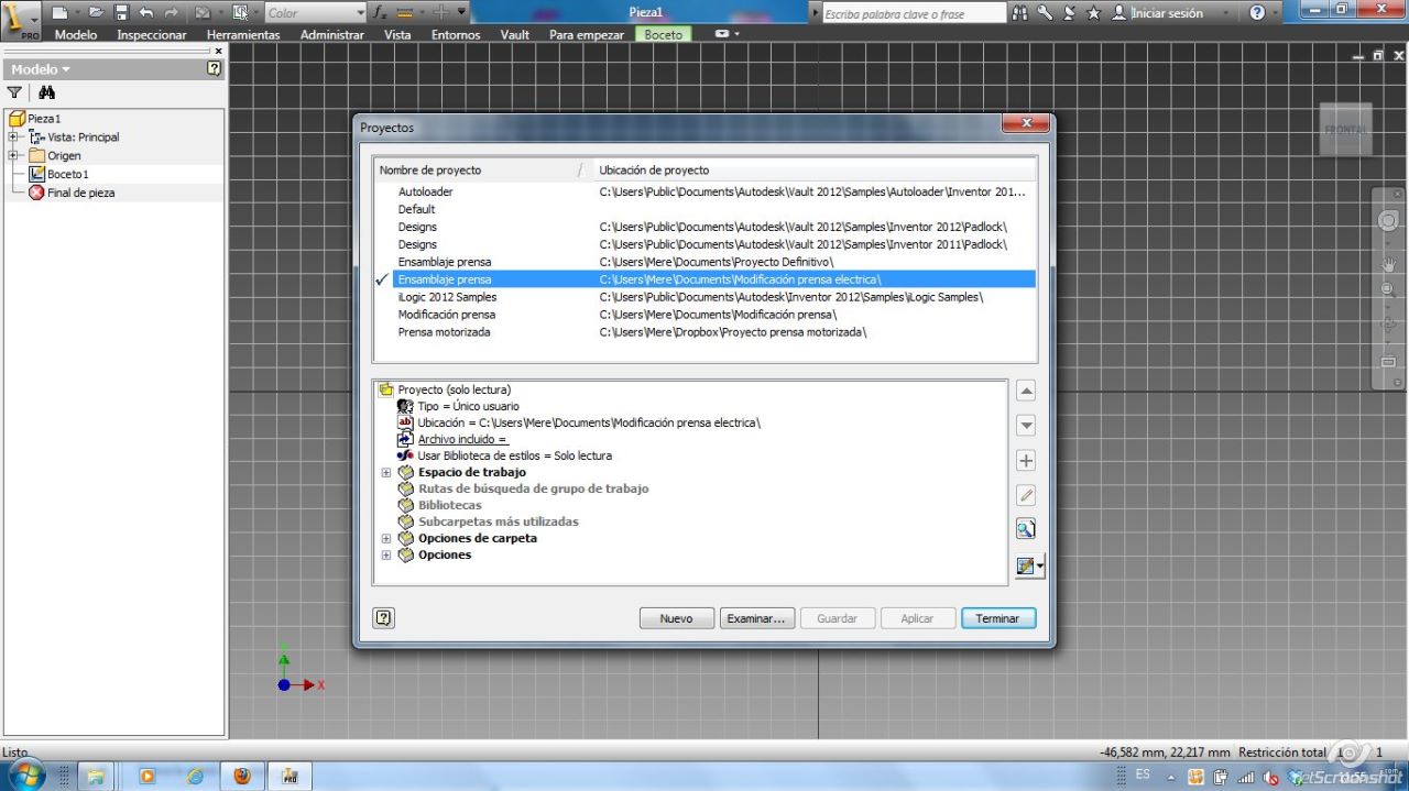

Echa un ojo a esto http://www.rincad.es/viewtopic.php?f=12&t=900 seguro que estas haciendo todo en un proyecto, lo que pasa que se llama default :30
Luego tambien va muy bien saber hacer empaquetados, a la que lo has hecho dos veces esta tirado http://www.rincad.es/viewtopic.php?f=12&t=2333
Lo de trabajar en dropbox es facil, apunta la carpeta de proyecto a tu dropbox y comparte la carpeta. Lo que no se como se lleva con que trabajeis los dos a la vez. El último de todos esta hecho así.
