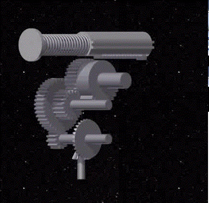

Tengo un conjunto de engranajes cónicos rectos y varios rectos, y al final tengo un engranaje recto-semidentado y una cremallera.
A la hora de simularlo mediante restricción de angulo todo se movía a la perfección, pero al poner el ultimo componente que es una cremallera no se mueve correctamente.
Pongo restricción de rotación traslación, pero el engranaje semidentado lo mueve sin estar los dientes en contacto.
¿Hay alguna forma de hacer esto? el engranaje semidentado lo hice a base de empalmar aristas y la cremallera la hice con autocad y importación.
No se si podría seccionar dimametro de paso (del engranaje semidentado) para que lo moviera solo cuando estuviera dentado, o algo así.
cuando haga esto me tocara introducir un resorte, pero mejor ir paso a paso xD
Muchas gracias

Necesitaria ver tu ensamblaje para entenderte mejor y ver que otras restriciones estan interfiriendo.

Aquí pongo una foto para que te puedas hacer una idea.
Ya he avanzo un poco combinando movimientos y se mueve, me faltaría cuadrar los movimientos en el intervalo y en dichoso muelle que no hay manera de que lo haga moverse como quiero.
Mi idea era que como se ve en la foto el engranaje semidentado mueva la cremallera hasta que se comprime totalmente el resorte y se libera.
He intentado subir el video pero eso ya es mas difícil que subir la foto
por cierto lo que edite cortando el plano del engranaje no servio de nada.
Lo que he estoy usando actualmente es:
Entorno: Inventor Studio
Por restricción de angulo hago girar todos los engransjes a velocidad constante.
Luego hago una segunda restriccion. Esta es mediante restriccion de coincidencia de plano en un tiempo determinado que no he terminado de calcular fisicamente, pero que ya se como hacerlo. empezara a moverse la cremallera hacia atras hasta otro tiempo determinado, este intervalo de tiempo a velocidad constante, y luego con un intervalo de tiempo corto recorrerá hasta llegar a la posición inicial (como si acelerara simulando que actual el resorte)
Me queda comprobar los datos, la velocidad de giro etc etc, pero la idea la tengo bastante clara y no creo que tenga problemas en que me encaje visualmente.
El mayor problema actual es el resorte, viendo un tutorial de un blog de un chaval mas o menos me aclare como funcionaba, pero a la hora de probarlo me he visto incapaz.
Tengo la sospecha de que si quiero que actué el muelle no podrá ser con Inventor Studio
de nuevo gracias por responder y saludos

Acabo de aplicar los pasos de un tutorial de youtube para hacer un resorte a partir de un cilindro, e imitando los pasos lo estoy moviendo sin problemas. Sin embargo, con el design accelerator, cuando creo el resorte a compresión, no me deja realizar esos movimientos.
¿En teoría se debería de poder?
