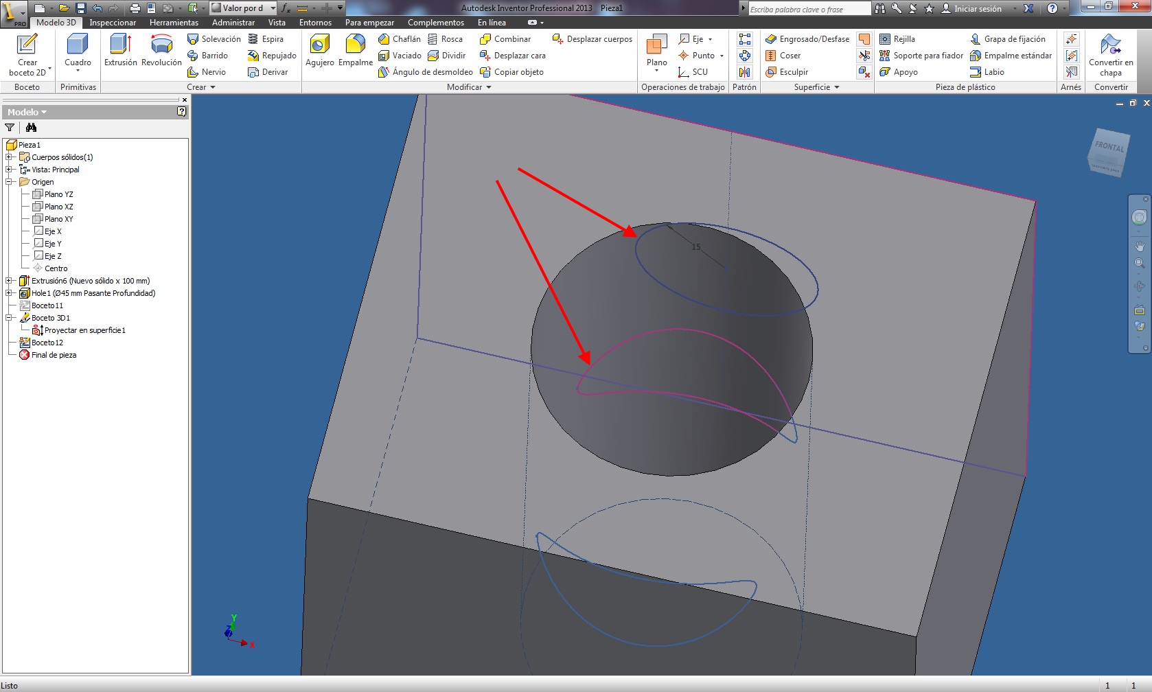

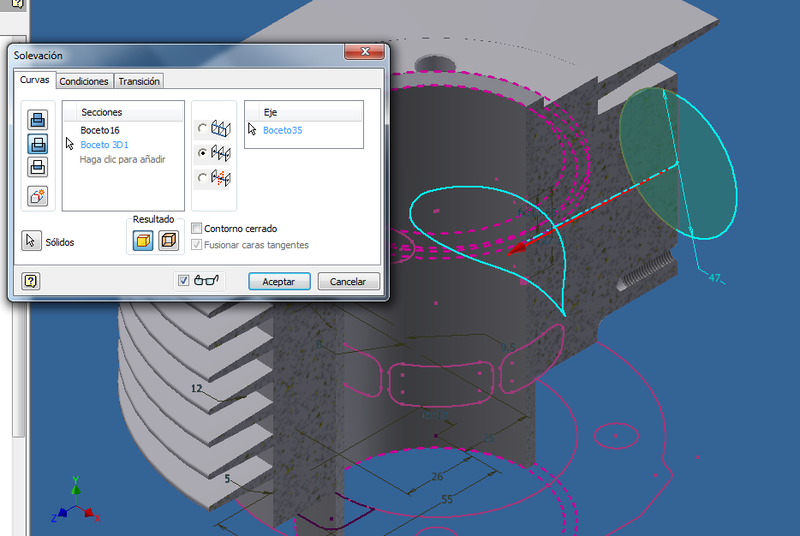

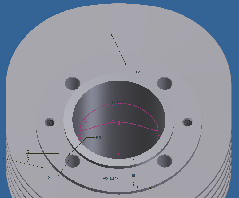

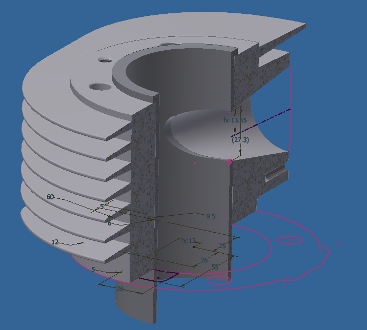

No consigo que me deje hacer una solevación desde una sección de un boceto 3D a otra de un boceto 2D, os pongo unas imágenes:
Es que no se puede solevar desde una sección de boceto 3D?

Para hacer una solevación, las secciones deben ser planas, por lo que no puedes usar una sección 3D (en este caso la sección "Boceto 3D1" que se ve en la tercera imagen que has puesto).

Con los dos bocetos preparados, el Boceto 2D y el Boceto 3D ...

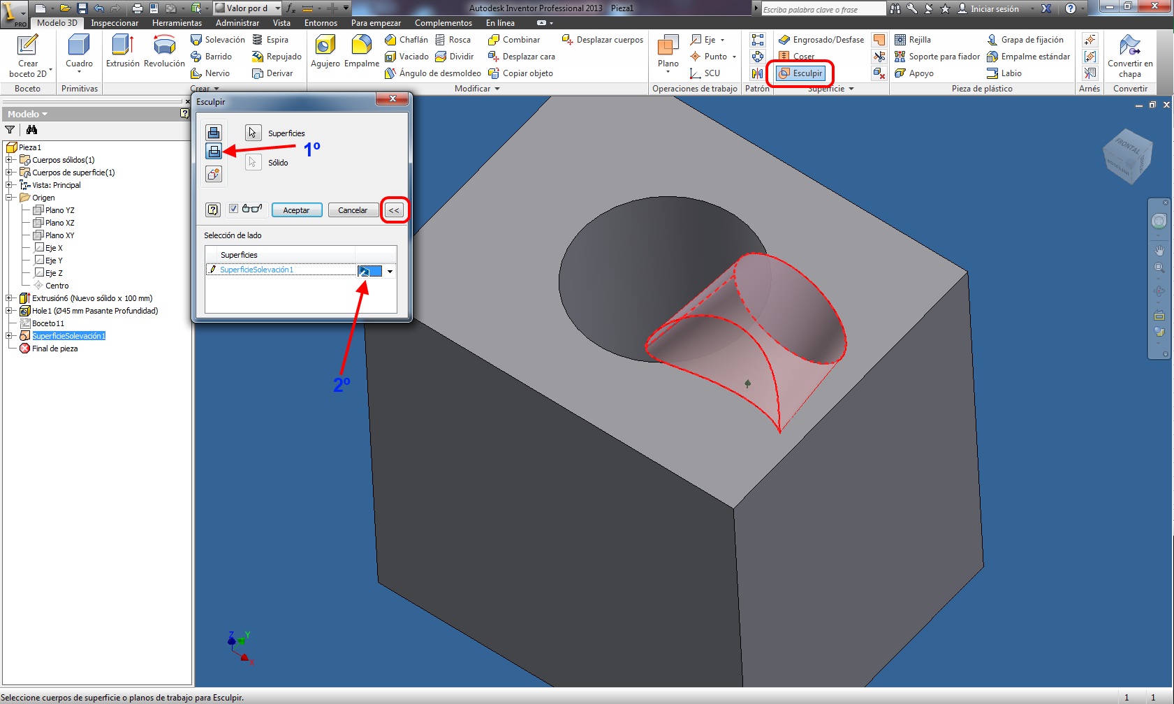

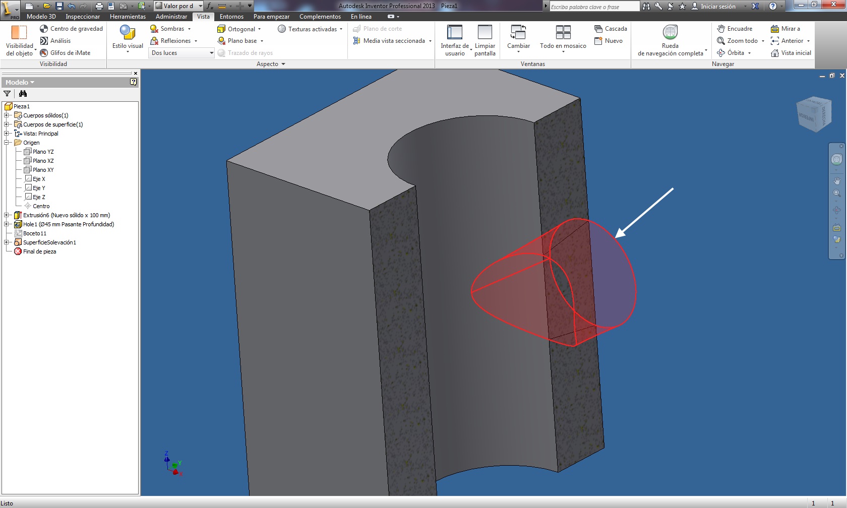

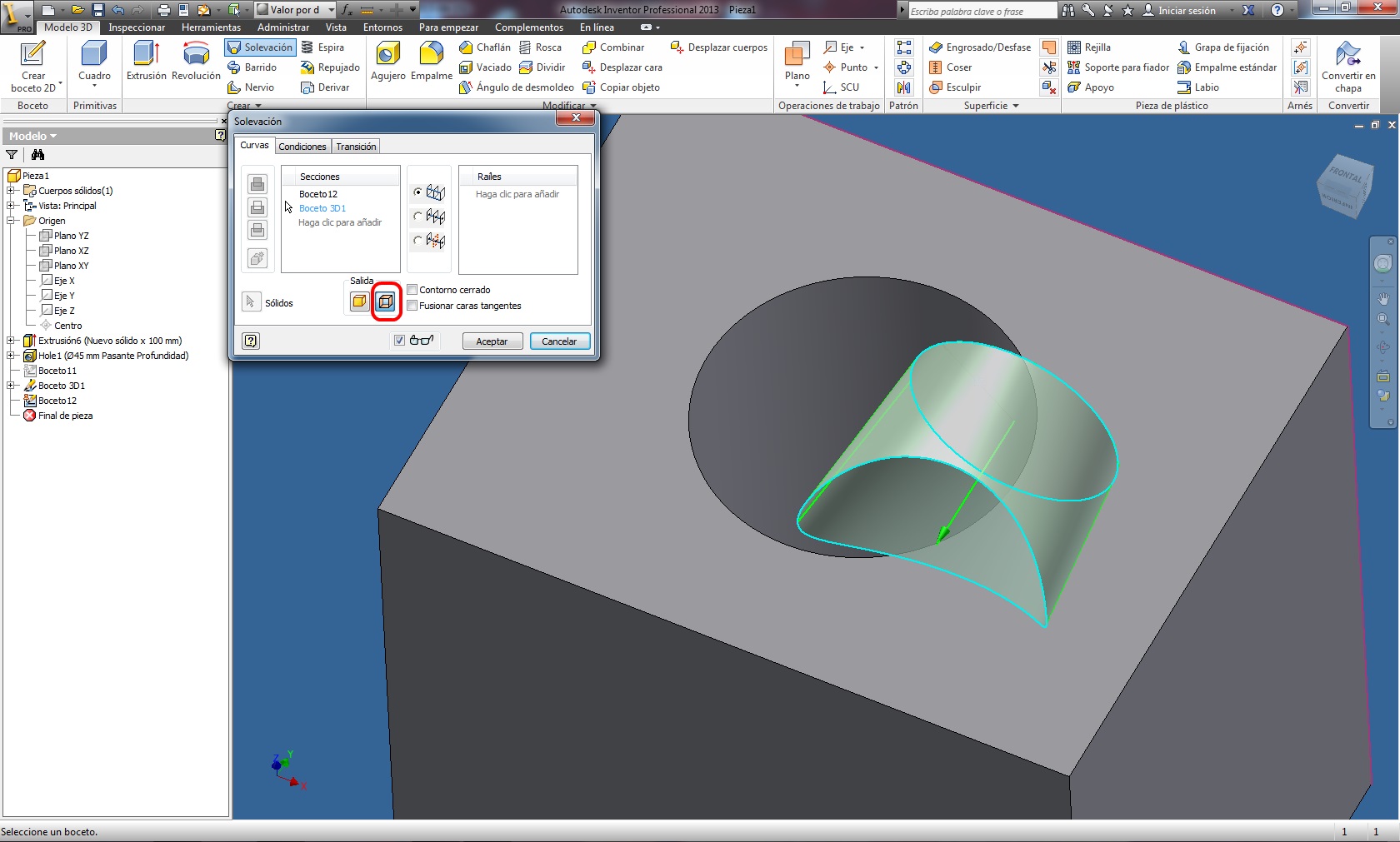

.... haces una solevación, PERO de superficie (mira esta imagen):
Mira que he seleccionado la opción superficie. Al final te construirá una superficie dentro del sólido, que si la selecciones, se te "iluminará" mas o menos así:
Ahora busca el comando "Esculpir" ...
Te indico donde encontrarlo (arriba hacia el centro) y marcas primero "Eliminar", seleccionas la superficie, despliegas la parte inferior pulsando en "<<" y allí el icono que te remarco, lo cambias hasta que te salga solo de color la superficie ...

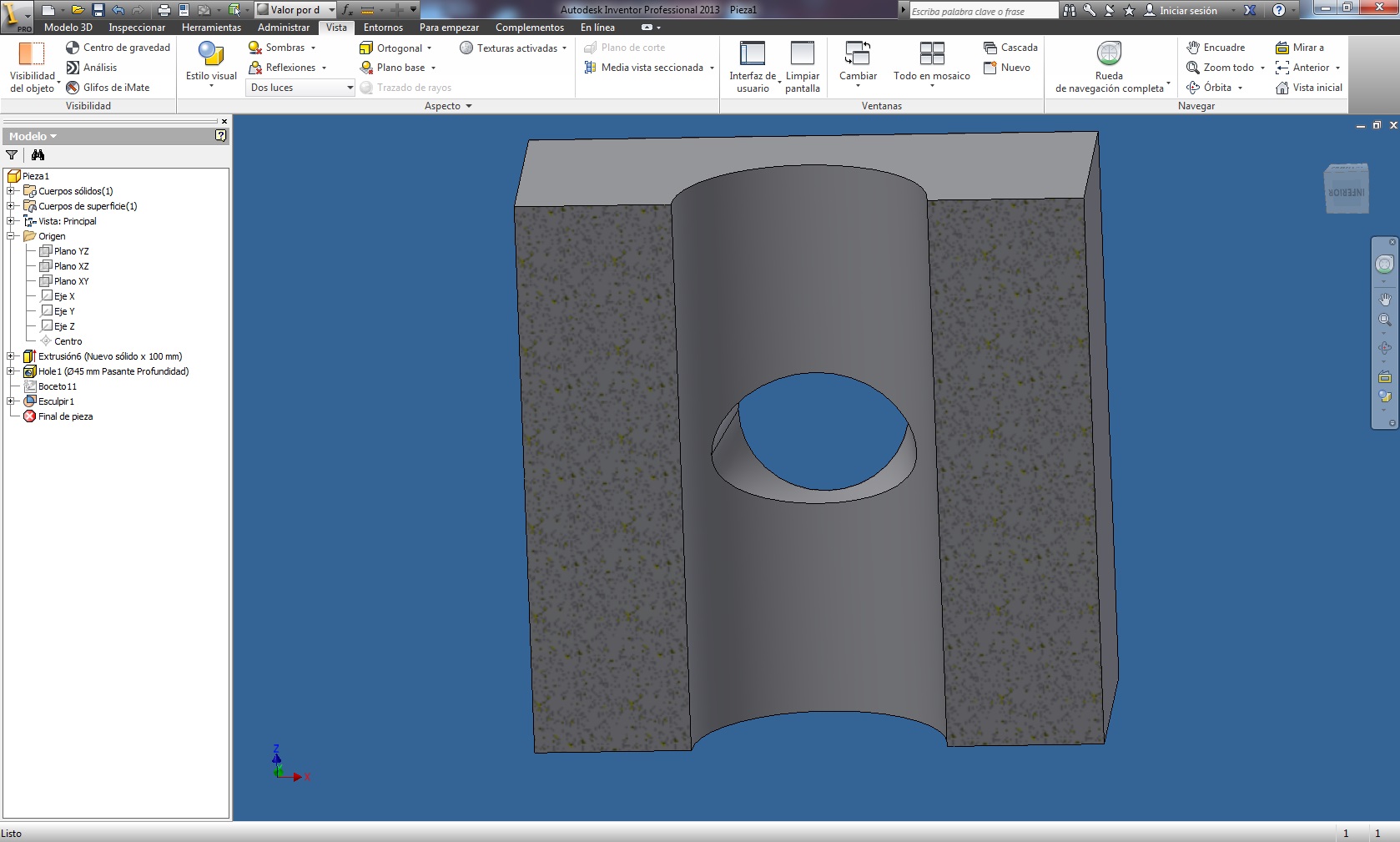

... aceptas y ya tienes el "agujero" hecho en la pieza.
A ver si te sirve y si no me mandas la pieza por email y te la retoco.
