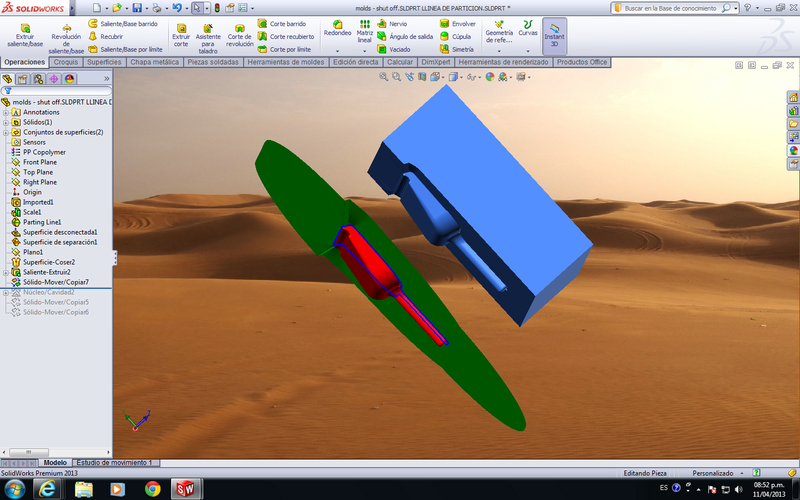

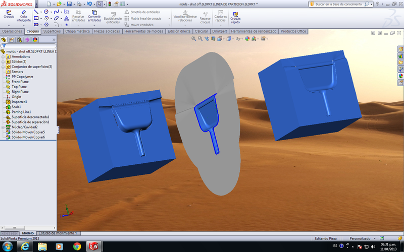

hola imagino que lo que quieres hacer es un molde o dicho de otra manera sacar el macho y la hembra de x pieza si ese es el caso lo que debes hacer es crear una linea de particion en la pieza en dado caso que no la traiga ( hay piezas que estan fabricadas de tal manera que ya traen una linea de particion ) en seguida agregar angulos de salida si los necesita, despues sobre esa pieza extruir una superficie y por ultimo hacer el croquis de la forma que se desee y extruirlo hasta la superficie
tambien se puede hacer con "herramientas de moldes"

Buenos dias, he generado la linea de particion pero ahora no se seguir adelante, genero una pequeña superficie perpenticular a la linea de desmoldeo pero no se como seguir, croquizo un rectangulo a modo de tocho sobre una de las caras para estrusionar asta la superficie anteriormente mencionada pero me da errores.

Hola Oroitz te dejo la explicacion detallada del molde de tu pieza en mensaje privado saludos
Posdata te envie un correo si no lo resibes me avisas
