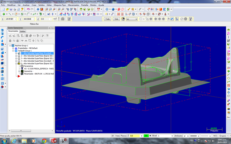

Hola pues aqui con una pregunta aver si me pueden hechar la mano tengo una pieza que quiero maquinar por ambos lados no se si sea correcto lo que quiero hacer ( la pieza en la maquina se hace en dos partes ) quiero hacer todas las operaciones sin tener que abrir dos veces el archivo y tener que ponerle dos nombres diferentes el problema es que al querer verificarla con turbo la segunda mitad no me lo permite y me manda un mensaje de herror la pieza es la siguiente
la primera parte la verifica correctamente dejo la imagen
en la segunda mitad lo que hago es cambiar el plano para que ahora mi plano planta sea la parte de abajo quizas sea aqui donde lo estoy haciendo mal :58 dejo la imagen
de esta segunda mitad la simulacion la hace bien
pero no la verifica me manda el siguiente mensaje "truesolid turbo, movimientos en 3 ejes solamente en planta"
lo puedo verificar quitandole el turbo pero nunca acaba es demasiado lento es esto normal o algo estoy haciendo mal alguna idea gracias

Lo mejor y más rápido es hacer dos dibujos, pero... hay más maneras por ejemplo una de ellas es usar los niveles (como capas en AutoCad), de esta forma podrás dibujar las dos fases de la pieza con máquinas, herramientas, materiales, operaciones, código ISO, etc. todo individualmente, aunque verás las trayectorias de las dos fases si no las desactivas
Haces dos capas FASE1 y FASE2 y dos grupos de maquinas con sus mismos nombres, entonces solo hay poner como nivel principal el de la fase que quieras.
Otra forma sería colocar las dos fases es decir los dos dibujos con sus operaciones, en la misma planta y la misma capa pero algo desplazadas del CERO de coordenadas, entonces podrás verificar o simular las dos fases conjuntamente, solo hay que desplazar cada pieza al CERO de coordenadas y regenerar antes de generar el código ISO.
Lo que NO debes hacer es invertir los planos, ¿acaso lo haces en la máquina?, otra cosa sería invertir la pieza, como lo haces en la máquina, pero te llevará mucho trabajo cada vez que quieras corregir el diseño o el mecanizado.
En cuanto a lo que dices que nunca acaba y va muy lento, pues imagínate cuando lo pongas en la máquina, hay que desbastar las piezas y acabarlas con los parámetros adecuados, incluso el de FILTRO/TOLERANCIA adecuarlo a las necesidades creo que viene por defecto 0,025, quizás con menos tengas suficiente...de lo contrario te saldrá una infinidad de bloques de código ISO.
Saludos y suerte amigo

Hola pues muchisimas gracias por las respuestas y en vista a lo dicho creo que por ahora la mejor manera sera guardar la pieza con dos nombres lado1 y lado2 despues extraerlas independientes y hacer los maquinados separados.
el detalle de porque lo queria hacer asi es porque si yo dibujo la pieza no hay problema la puedo partir en dos o dibujarlas separadas pero cuando los clientes mandan las piezas en muchas ocasiones las mandan en iges ya con angulos de salida tal y como ellos las quieren y en muchas ocasiones es algo complicado hacerla solido y partirla entonces la manera mas facil es reparar las superficies poner una superficie que divida la pieza y sin meterle mas trabajo pasarla a mastercam y proceder al maquinado

Hola Luman pues muchas gracias por el video he aprendido la herramienta de "boleana añadir" tambien a poner planos seleccionando caras entre otras cosas como lo de postprocesar el hecho de checar las zetas positivas o negativas etc etc pero en cuanto a verificar con turbo no lo he podido hacer, he hecho tu pieza tal y como la pones en el video y a la ora de checarla con turbo me manda el mismo mensaje agrego las imagenes
en mi pieza no me funciona poniendo el plano como tu lo pones por el tipo de maquinado "superficies de alta velocidad" y no me permite seleccionar "z superior y profundidad" sino que cambio el plano como lo puse en la imagen pasada y si me permite verificarlo pero no con turbo y en 5 minutos solo verifica un 3 por ciento y pues no esta bien esperar 2 o 3 horas para verificarla aparte quiensabe si la maquina pueda estar ese tiempo verificando la pieza, entonces como son piezas grandes necesito verificarlas con turbo
añado la imagen
